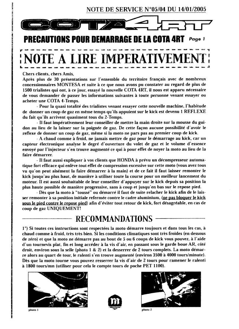

J'ai une note explicative pour le démontage du filtre à air qui dit :
- Le mieux et le plus facile et de mettre en route la moto AVANT démontage et nettoyage de la mousse ET laisser tourner la moto au ralenti pendant la procédure de démontage, nettoyage + remontage afin que l'électronique puisse, moteur tournant , refaire son setting de RE-programmation.
Cela risque peut être d'aider les petits soucis de redémarrage ...

il est vrai qu'avant mon soucis de démarrage, je venais tout juste de remplacer mon filtre à air ; mais jamais je laissais le moteur tourner !
tiens, je remarque que nous avons tous 45/50/55 ans, on doit rouler à l'ancienne et leur poids ne nous fait même plus peur !

montcota a écrit:Salut,
J'en ai entendu des conneries, mais des comme ça, pas souvent ..................

Pas sur que ce soit des conneries ...

Pour CEUX qui croient avoir la science infuse et dénigrent tout ce qu'ils ne connaissent pas !!
(les pauvres, arriveront ils a lire et surtout à comprendre ces 2 pages ?)

Merci Aîoli06
cordialement

armed a écrit:
J'en ai entendu des conneries, mais des comme ça, pas souvent .................. [/quote]
Ceux qui ont écrit ces "conneries"
Après que tu y crois ou pas, personne ne te demande d'adhérer et surtout pas moi ! !
J'essai juste de faire avancer avec les quelques éléments que j'ai en main et non me faire insulter OK ! Si tu es un virtuose des quelques caprices de l'injection ben faut partager ! Merci d'avance .....
