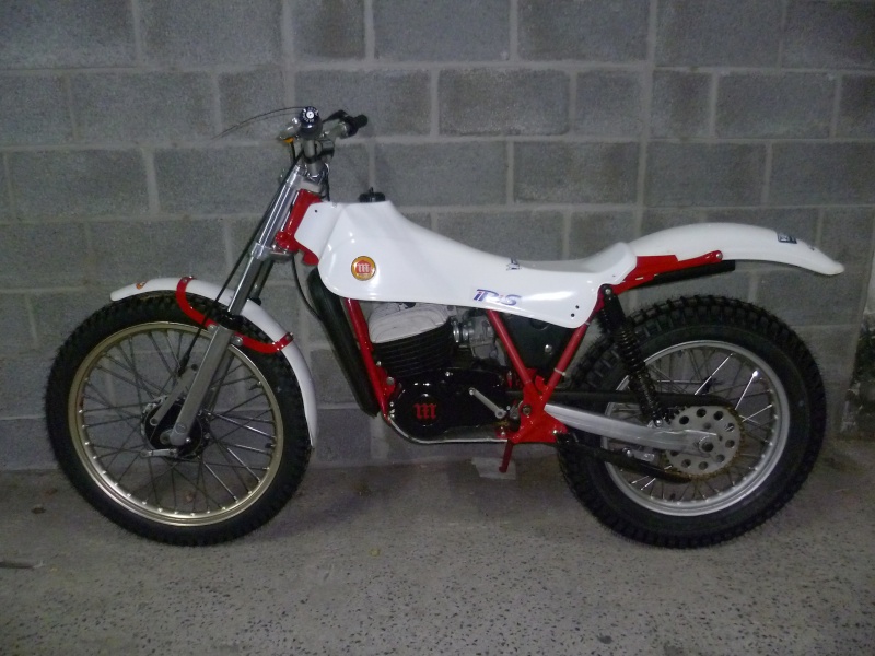

Une ptite photo du moteur terminé.
a+
a+

Hello,
Des petites news de l'avancement..la moto est presque finie, elle démarre super mais me fait un bruit de crécerelle au niveau du kick ( bruit de kick en butée )
Y a une astuce de montage pour les pignons de kick ?
Merci
Bon w-e
Merci
Bon w-e
