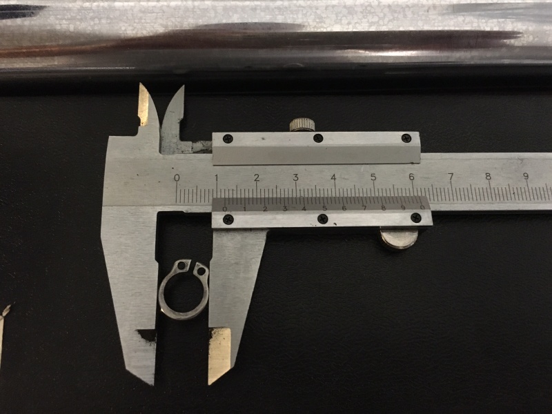

Salut à tous !
Voici hier ce que j'ai trouvé en démontant ma fourche pour la restaurer (fourche gauche, celle avec le ressort)
Un petit circlips tombé pendant que je la vidangeais.
Rassurer moi il ne va nul part ? surement une erreur de l'ancien proprio...
Bug dans la fourche Img_0210

Message par ahell Dim 29 Mai - 12:31
regarde ton bouchon.

Message par bloom Dim 29 Mai - 12:58
Bien-vue l'ancien !
j'avais desserré ma vis de réglage a fond et je ne voyait pas la rainure...
