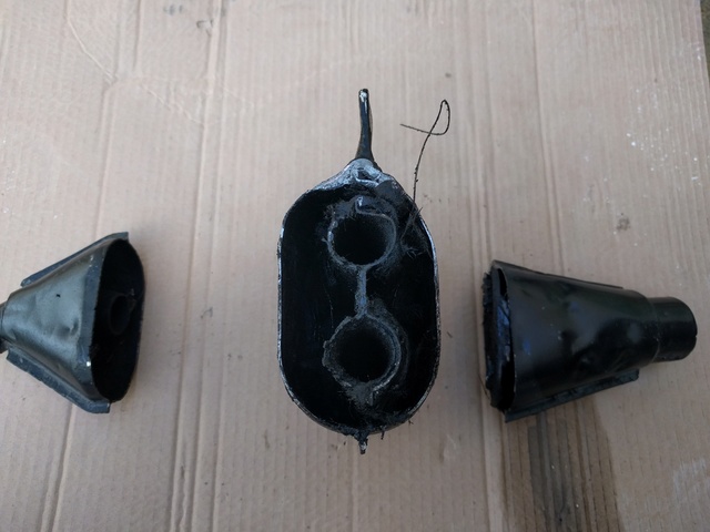

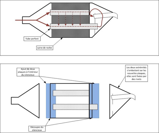

Ayant plusieurs montesa et donc plusieurs silencieux, je me suis décidé à meuler un silencieux pour démystifier le contenu.
Le silencieux se décompose en trois compartiments :
Le 1er qui réparti les gaz dans deux crépines,
Le 2eme constitué des deux crépines séparées par de la laine de roche, la plus haute est borgne et la plus basse aboutie au bout du pot dans une chicane,
Le 3eme correspond à la chicane entre la crépine la plus basse et la sortie du silencieux.
Ci-dessous les photos du silencieux meulé ainsi qu’une représentation du contenu du silencieux.
Comme évoqué dans mon poste précédent, je vais tenter de rendre ce silencieux démontable dans le futur pour pouvoir remplacer la laine de roche la prochaine fois. Je pense donc ajouter des plaques de métal à l’intérieur de la partie centrale (qui contient les crépines) en les laissant dépasser pour qu’elles s’emboitent dans les deux extrémités découpées puis riveter le tout (voir la deuxième représentation ci-dessous).
