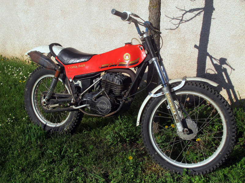

Je viens de faire l'acquisition d'une cota 348, les derniers modèles, 37 ans après avoir vendu la mienne, et cela faisait un petit moment que l'envie de m'y remettre me chatouillait.
Dans l'ensemble, elle est en bon état et après avoir fait toutes les vidanges moteur et fourche (ça en avait besoin au vu de la couleur de l'huile), j'ai pu rouler un tout petit peu chez moi, et l'autre jour, d'un coup elle s'est mise à ratatouiller et impossible à monter en régime, démontage du carbu, nettoyage en règle, après plusieurs essais, toujours pareil, moteur démarre (pas longtemps) et impossible de prendre les tours, en plus avec une forte odeur d'essence dans le filtre à air, et la bougie toute noire.

Belle acquisition, as tu vidangé nettoyé ton réservoir et la durite et il vat falloir que tu te fabrique une petite sangle qui maintient le réservoir coté gauche.

oui, réservoir vidangé et nettoyer, ainsi que le robinet avec son filtre
pour la sangle, je viens de recevoir aujourd'hui un colis avec quelques pièces en commande dont cette fameuse sangle

As tu regardé le flotteur et réglage hauteur de cuve?

ca semble venir une panne du condensateur

jp gordini a écrit:ca semble venir une panne du condensateur
je pense à ça moi aussi, on verra demain, une fois que j'aurai mon arrache volant
et dans la foulée, suis à la recherche d'un carburateur Mikuni VM26....
