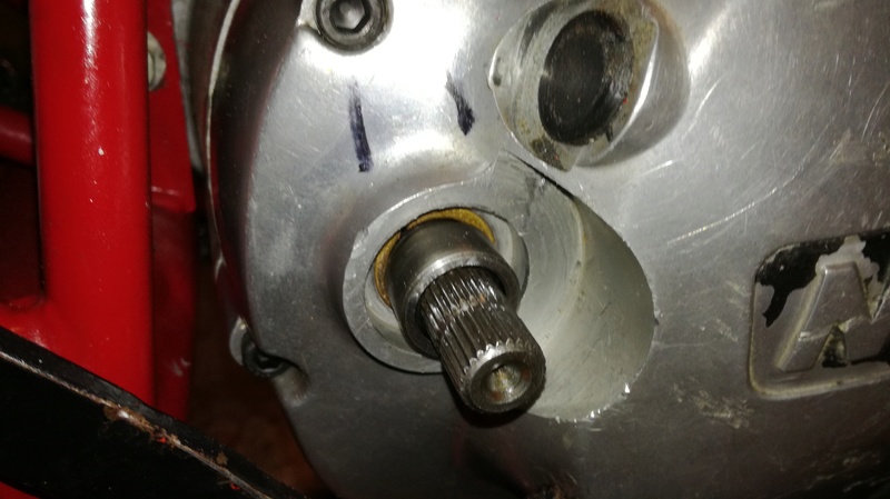

Une légère fuite est visible au niveau du joint spy de kick.

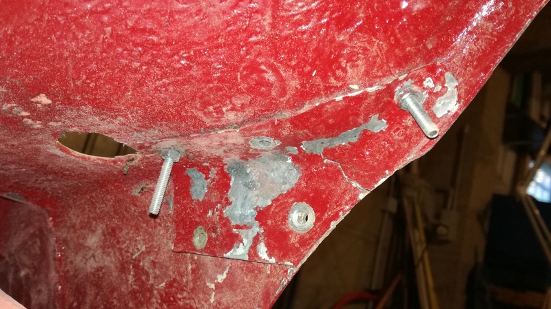

Une réparation avec des plaquettes d'alu rivetées a été réalisée à l’arrière de la selle.
3 trous sont apparus lors du ponçage du réservoir.

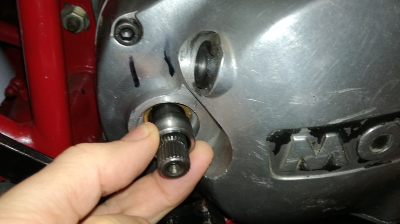

Concernant la fuite au niveau du joint de kick, il semblerai qu'un carter de 247 ait été utilisé en remplacement de celui d'origine. De ce fait, le diamètre de la bague en bronze est très supérieur à celui de l'axe du kick. Une petite douille en acier a été utilisée pour monter le joint spy d'un carter de 247. Ce qui explique la fuite.

Ton carter est bien un carter de 123 (derniers modèles ou 172,200,...) mais en aucun cas de 247 !
L'alésage du carter doit être à 28mm de diamètre (à vérifier) et 7mm (ou 6mm) de profondeur.
L'axe (1ers modèles) à 15mm (à vérifier aussi)
Donc il suffit de trouver le jt spy qui va bien : 15x28x7

L'axe du kick mesure 15mm, par contre le diamètre de la bague Bronze est de 17mm. L'axe du kick n'est donc pas guidé par la bague Bronze.
J'ai acheté un carter d'occasion, sans bague bronze mais au bon diamètre.
