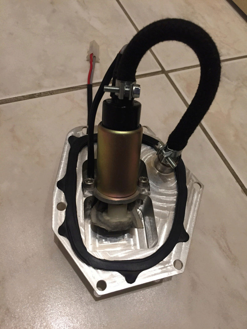

Salut j’ai la pompe à essence sur mon tel le reste est sur mon pc
J’en ai vraiment beaucoup des photos ça part des axes de roues au pièces style biellette à la pompe sans parler des vis aussi

Message par thierry73 Jeu 15 Fév - 22:22
J’ai mis la photo de la pompe mais elle n’apparaît pas
Si vous voulez m’envoyez votre mail par MP je vous enverrais ça

Message par thierry73 Lun 19 Fév - 20:11
Preparation montesa 4RT 15190710
Envoyé depuis l'appli Topic'it

Preparation montesa 4RT 15190711

L’avantage c’est déjà son poids mais le plus c’est qu’elle envoie 3,5b au lieu des 2,7b d’origine

C'est le SUPPORT de pompe à essence et non la pompe à essence !!
Pour la pompe qui envoie 3,5 bars au lieu des 2,7 d' origine, ça ne sert pas à grand chose, le régulateur de pression est là pour tout réguler !

Salut oui quand je dis la pompe c’est l’ensemble et je te rassure que le poids de la tienne et la mienne y’a pas photo
Et oui si tu prépare pas le limiteur tu ne pourras jamais monter à 3,5b d’où j’ai écris que la pompe envoie 3,5b
