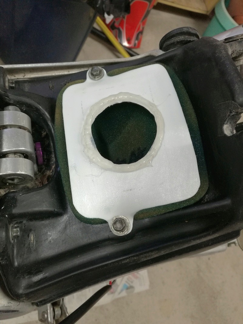

. trouver une feuille de plastique souple ep genre 1 mm
. on pose le capot d'origine sur la feuille et on marque les bords et les deux troux de fixation au marqueur pour faire un modele
. on découpe un gros trou central
. on peut utiliser un pistolet à colle pour faire le bourrelet coté filtre à air ; ça plaquera bien le filtre contre le plastoc
Prépa capot de filtre à air Img_2039[img]
. on procéde de même coté exterieur pour que la saleté ne glisse pas dans le trou
[url=https://servimg.com/view/11569164/196]Prépa capot de filtre à air Img_2045
. et hop voilà le tout une fois monté
Prépa capot de filtre à air Img_2046

qui a déjà essayé un couvercle de filtre à air  modifié ?
comment se comporte la moto après la modif ?
cordialement

Message par eric38 Lun 26 Mar - 4:19
jean paul a écrit:bonjour
cordialement
Jean-Paul, la moto respire bien mieux je trouve. Et ce à tous les régimes ; c'est nerveux, ça respire avec un moteur bien moins mou qu'auparavant.
De plus avec cette modif si ça ne convient pas, on remet le capot d'origine....
