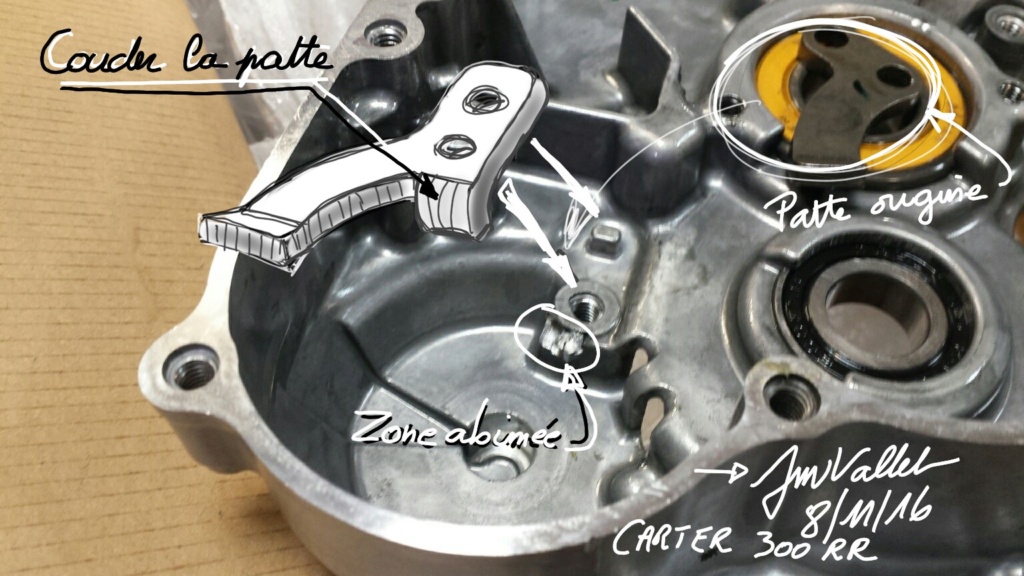

Moi j'ai eu le problème sur ma RR qui avait a peine 3 mois. Un retour de kick qui bousille la butée interne du carter. Résultat : il faut changer le carter, donc tout démonter.....Adrien Prato m'a pris en garantie le carter, mais j'en ai eu de ma poche 400 € de montage démontage chez Dherbey, il y en a au moins pour 10 h.....
Moi aussi on m'a dit que j'avais acceleré en kickant....alors que ça faisait 5 ans que je roulais sur Respol...donc pas vraiment débutant. Et puis même si j'avais mis du gaz, ce n'est pas normal que l'on puisse exploser le carter par un retour de kick. j'ai proposé une solution pour insérer un taquet métalique dans le carter, j'ai envoyé a Adrien pour qu'il le transmette a Montesa...mais je pense que les ingénieurs Nippons n'auront pas tenu compte de l'idée....Voila l'histoire...Problème de kick - Page 2 Patte_10
je vois que ma photo ne s'affiche pas...tant pis.... jm vallet

Salut JM, dommage que je n'ai pas su ta mésaventure avant, cela aurait apporté un peu d'eau a mon moulin et surtout pour les suivants ..... car je ne doute pas que le soucis se répète.....
Je pense aussi que vu que la compression du 300 est supérieure a un 260 (sur lequel j'ai roulé depuis 2016), en cas de retour de kick, ce petit plus de compression engendre ce genre de problème .........
Personnellement, je me tâte encore a remplacer le carter (qui me dit que le même soucis ne ce reproduira pas ....) ou de reparer/renforcer celui en place .......

Au faite, très bonne idée ta modif super app
Mais bon, faudrait qu'ils modifient le moule du carter et forger une butée modifiée....... ils préfèrent, à mon avis, donner quelques carters tout les ans, ca leurs coutent moins cher Embarassed

J'aurai aimer modifier la butée comme le schéma de JM mais c'est une pièce avec un traitement et souder un appendice dessus me semble très risqué......... du coup, j'ai étudié une autre solution, pour le moment, c'est pas top Mad
