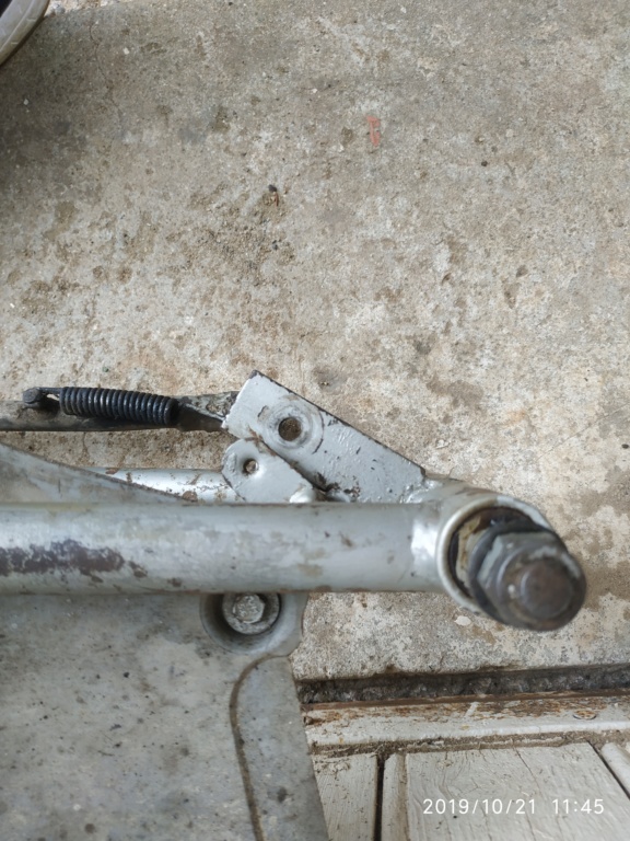

je me lance dans la restauration d' une 123 cota N° de série 1591 que j' ai identifié comme un modèle de 1972.
je l' ai acheté en vrac , un vrai puzzle...
j ai commencé à lister et examiner les pièces pour savoir ce qui manque à l' appel
sur le bras oscillant, dans sa partie inférieure se trouve 2 pattes, elles ont l' air d' origine
d' après mes infos la 123 cota 1° série n' a pas de patin guide de chaîne
voici des photos pour visualiser ces pattes
que faut il en penser
merci de votre aide

Bonjour Peter,
J'ai eu deux 123. Aucune avec le patin de chaine. Elles avaient une guide metallique d'entrée a la courone d'arriere seulement. Et pour moi ça suffit...

Bonjour esplugas,
merci de confirmer par l' expérience ce que j'ai déduit de la documentation
je vais creuser du coté des patins de chaîne des autres modèles
merci
merci
