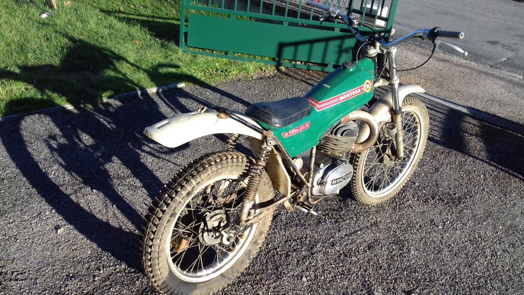

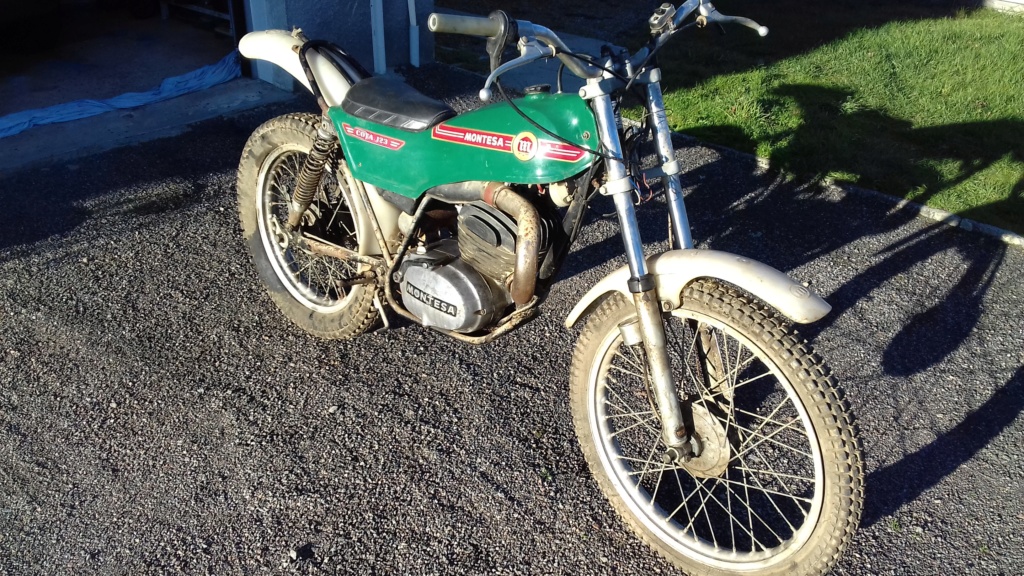

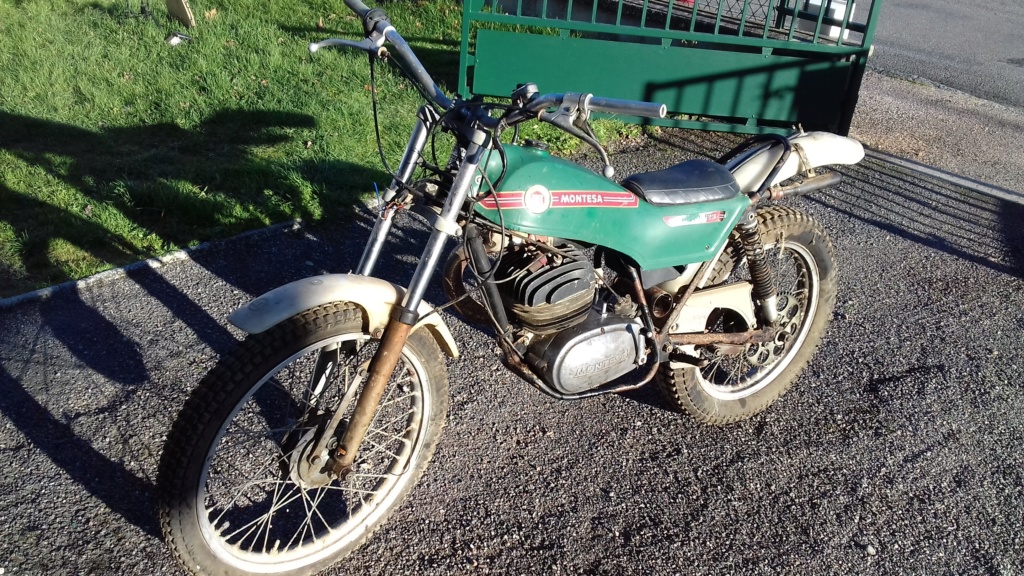

Bon après ma présentation dans la rubrique plus adapté, voici.
Je veux me mettre a trial en ancienne (tout du moins essayer, un voisin étant trialiste depuis de nombreuse années sur sa cota 250)
Donc c'est ce qui m'amène ici, car je viens d'acheter cette cota 123, par contre je n'y connais rien si certain peuvent me parler de cette machine, cette version, sa date de sortie, la mienne est verte, elle semble rare !
Apparement manque les feux (les fils ont été coupé) et la carte grise a été perdu.
Sinon elle est toute d'origine, reste le moteur a vérifier car elle ne démare plus de puis des années, la personne étant décédée...
Merci a vous pour votre accueil sur ce forum donc et vos infos sur ce modèle... Le n° moteur et la plaque de cadre coincide...

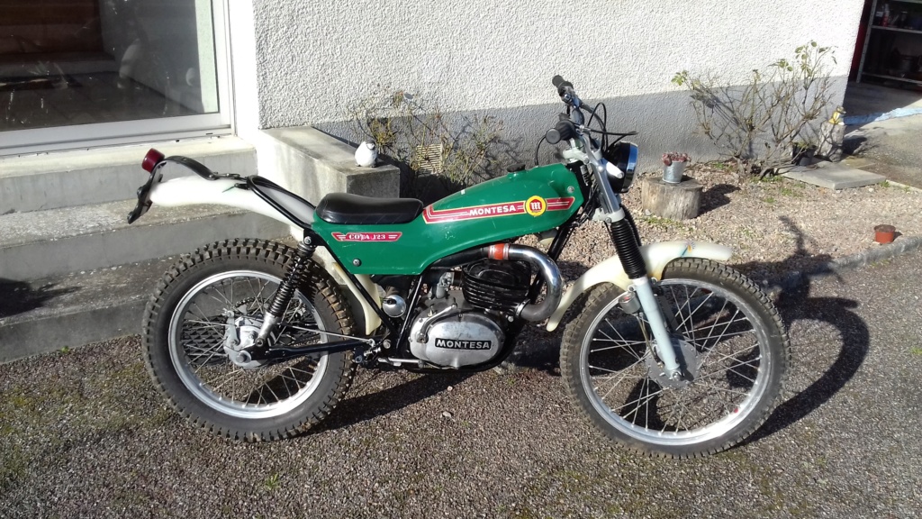

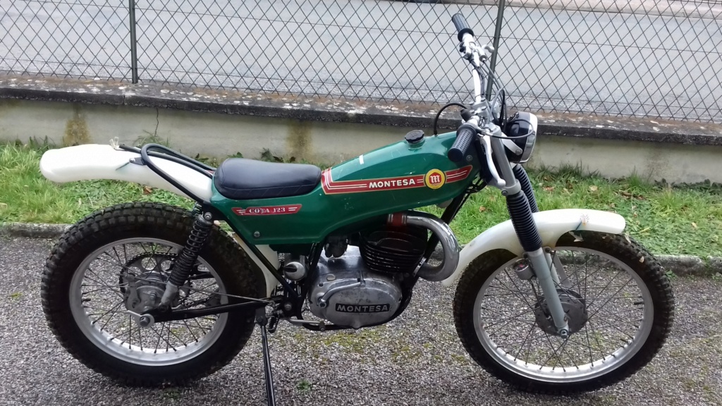

Sinon la voici finie (manque juste donc la béquille et le manchon reliant le carbu a la BA)

Magnifique machine et beau boulot de remise en route.
