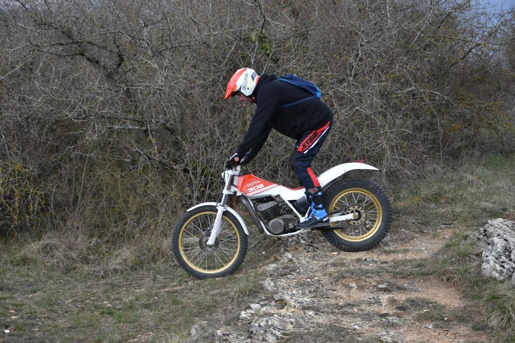

Bonjour a tous, voici quelques photos de la restauration de ma cota 309, achetée il y a plus de 2 ans avec un problème de carburation vite résolu grâce aux conseils de Dherbey Moto. La moto n'avait visiblement pas trop souffert, une bonne moto fiable, qui démarre au quart dans n'importe quelle situation, qui freine bien, aussi a l'aise en rando, qu'en trial pur, enfin pour mon age et mon niveau
A la base j'avais pas prévu d'aller aussi loin dans la resto, mais une fois parti pourquoi ne pas aller jusqu'au bout, d'autant plus que coté mécanique il n'y a rien a faire.
La moto avant l'hiver dernier
![Montesa Cota 309 Dsc_2110](https://i.servimg.com/u/f80/16/54/18/77/dsc_2110.jpg)

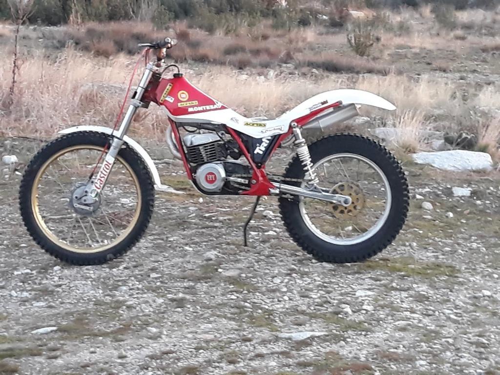

La source d'inspiration (Nacho 247)
![Montesa Cota 309 20181210](https://i.servimg.com/u/f80/16/54/18/77/20181210.jpg)
La restauration
![Montesa Cota 309 Pieces10](https://i.servimg.com/u/f80/16/54/18/77/pieces10.jpg)
![Montesa Cota 309 Pieces11](https://i.servimg.com/u/f80/16/54/18/77/pieces11.jpg)
![Montesa Cota 309 Pieces12](https://i.servimg.com/u/f80/16/54/18/77/pieces12.jpg)
![Montesa Cota 309 Dsc_8710](https://i.servimg.com/u/f80/16/54/18/77/dsc_8710.jpg)
![Montesa Cota 309 Cadre_11](https://i.servimg.com/u/f80/16/54/18/77/cadre_11.jpg)
![Montesa Cota 309 Cadre_12](https://i.servimg.com/u/f80/16/54/18/77/cadre_12.jpg)
![Montesa Cota 309 Pieces13](https://i.servimg.com/u/f80/16/54/18/77/pieces13.jpg)

Beau Travail silverburg, félicitations !
Cupman- Nombre de messages : 42
Date d'inscription : 27/10/2019
Re: Montesa Cota 309
effectivement un travail soigné qui te fais honneur

... Nacho ! tienes un blog muy interesante que consulto a veces.
VIVA MONTESA !!
