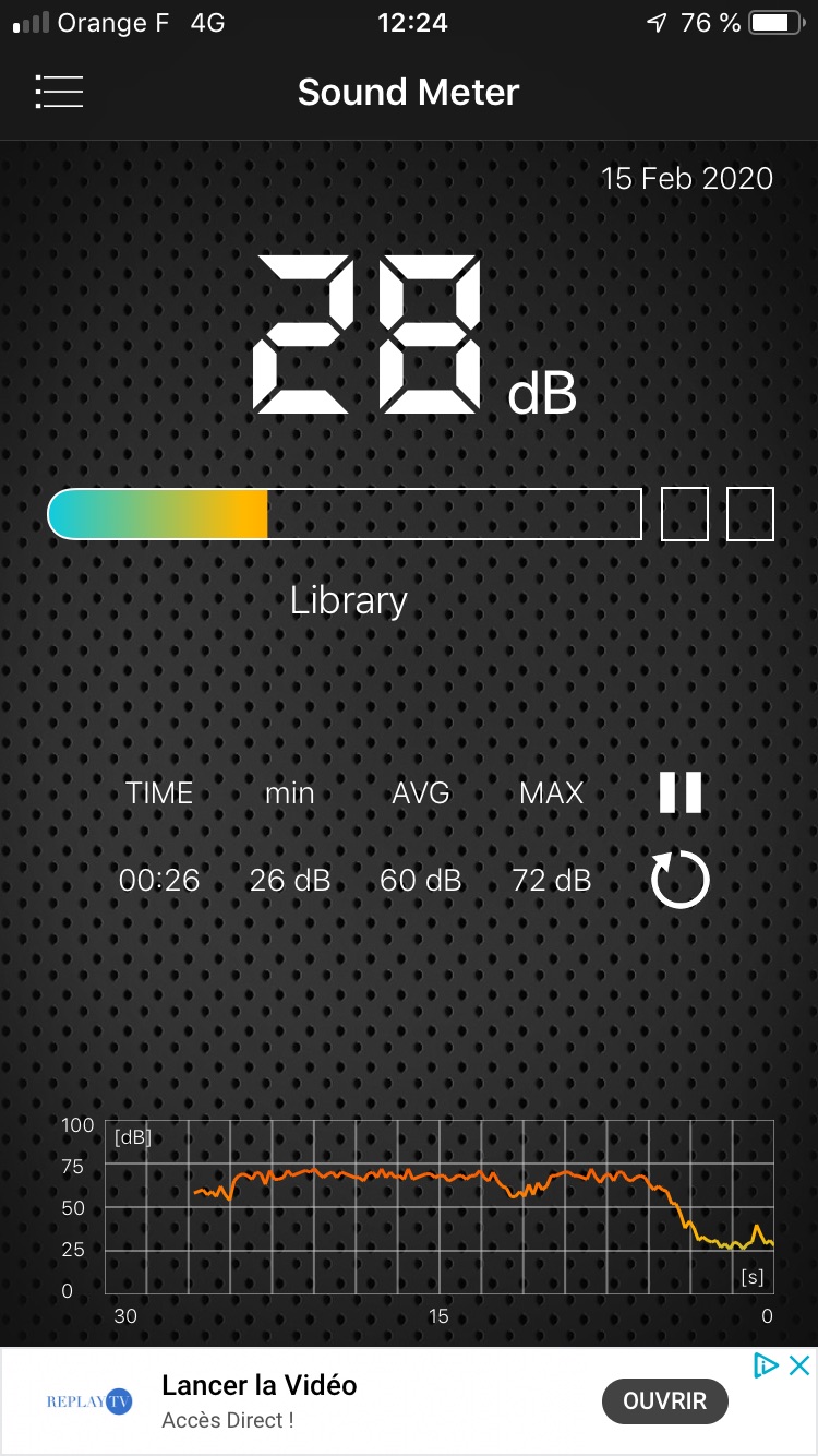

Le bruit est difficile à juger (très subjectif et pour moi pas de différence) donc j'ai pris une application Sonomètre qui est certes pas très bien étalonné mais qui permet de différencier avec et sans chicane.
Avec Chicane:
Sans Cicane:
Donc en moyenne environ 2 dB d'écart, très raisonnable.
Avec Chicane:
Sans Cicane:

Le sonomètre était là pour voir les différences .
Pour moi il n'y en a pas mais je n'ai pas une excellente ouïe (en bref je suis un peu sourd)
Il y a en moyenne une différence de 2dB en défaveur de l'embout déchicané, regarde bien les photos.
Il y a 2 embouts, les 2 sont avec chicane comme sur la photo mais il y en a 1 qui possède en plus un tube plus petit dans la sortie.

justement tu as marqué:
avec chicane 30db
sans chicane 28db
alors que ça devrait être l'inverse...
Bref certainement une erreur, mais ça n'a que peu d'importance
avec chicane 30db
sans chicane 28db

Bonsoir Seb,
On ne va pas s'étendre mais je ne me suis pas trompé, regarde bien.

Alors alors, vous n’avez pas tord mais il ne faut pas regarder les dB affichés car cela correspond au dB instantané.
Donc quand tu prends le téléphone cela occasionne du bruit et là différence vient de là.
Il faut regarder les dB maxi et surtout la moyenne (AVG) et là on a les 2dB d’écart.
