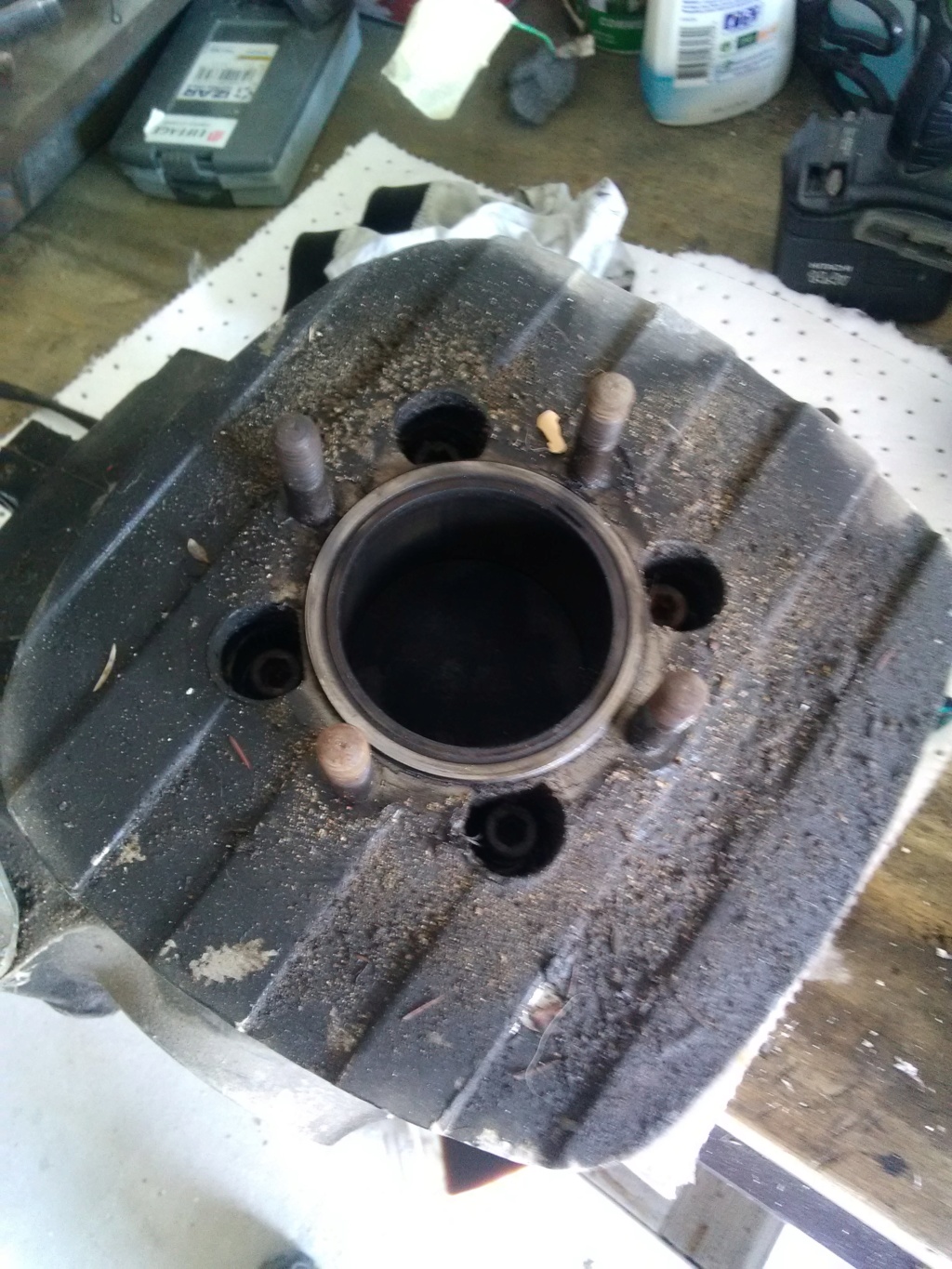

je viens de démonter la culasse de ma 80 !
Et la grosse surprise ??? le cylindre me paressait très gros pour une 80 ! Normale le cylindre est celui d'une cota 200 mais mon bas moteur est bien celui de la 80 , j'ai vérifier avec les numéros.
Est ce que je ne vais pas avoir de problème ou c'est compatible ?? si quelqu'un sait ?

Des problèmes avec la Police? ...ou des problèmes mécaniques?
En ce qui concerne la mécanique, je ne crois pas. A part le volant d'inertie, (plus gros sur la 200) que sur le bloc de la 80.
C'est plutôt une bonne nouvelle! une moto d'ados...qui a du coffre.
Re: Cota 80
Dans ton 1er message, tu parlais des joints de carters: ils sont identiques.
Pour le haut moteur, maintenant c'est une autre musique (de mémoire, il n'y a pas de joint de culasse, un joint carters centraux/cylindre: oui
Tu as quoi comme carburateur?

Oui j'ai appris qu'il n'y a pas de joint à la culasse , pour le carbu marque Amal par contre pas de numéro, j'ai pris le diamètre intérieur au pied à coulisse ,il est de 24 .
Je suppose un carbu de 24, c'est ce qu'il faut ?

Oui, c'est bon

Bonsoir, je me présente,Zebulon, roule en cota depuis la sortie de la première 315, j'ai fait l acquisition d'une cota 80 comme vous avec le même souci,haut moteur de 200.. Avez vous remonté un haut moteur de 80? Moi j'ai trouvé après de très longues recherche un ensemble cylindre piston culasse rechemisé en 80, elle a une mauvaise montée en régime en bas comme si elle setouffé malgré avoir essayé plusieurs carbus, elle était monté avec un amal 2624, j'ai trouvé un amal mk1,20 mm,ça ameliore mais toujours pas nickel,quel carbu avez vous sur la votre, sinon je suis preneur de pièces cota 80.
