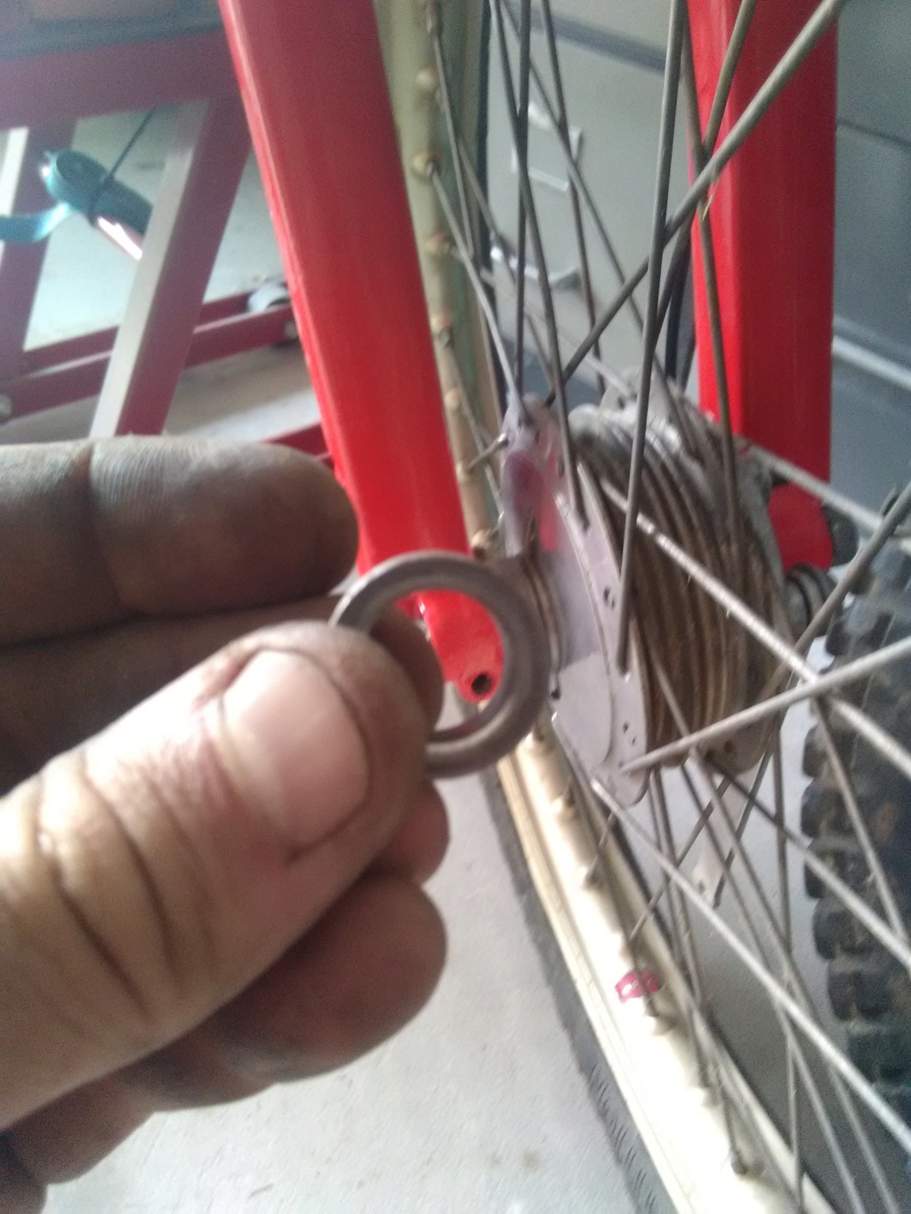

Petit soucis de remontage , j'ai laissé une bague sur mon axe de roue avant lors du démontage de 80.
Problème, c'est la bague je ne sais pas ou je dois la mettre sur la roue j'ai tout essayé, soit cela décentre la roue d'un coté ou de l'autre .
Quelqu'un peut me dire ou me mettre une photo du montage de la roue avant d'une Cota 123 ou 200 blanche
Dans l'attente de votre aide

Bonjour JeanPhi,
Depuis le fourreau de fourche gauche ( côté volant magnétique ) :
- Bague entretoise épaisseur 5mm
- Flasque de frein
- Roue
- Bague entretoise ( je ne peux pas la mesurer en place )
- Entrainement du compteur
Tes photos ne montrent pas d'anomalie au premier abord

bonjour, pour ma part je m'arrange pour avoir la jante centrée au milieu de la fourche sur toutes mes becanes. Très jolie à voir cette petite Cota

Merci à vous de votre retour !
Mon problème c'était que ma bague ne faisait pas 5mm d'épaisseur mais 9mm !
J'ai mis une bague de 5mm et maintenant la roue est bien centré !
