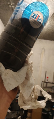

Bon je suis le roi des couillons
.. Ça fait 2ans que j'ai la moto 2ans que je galère a déplacer l'avant ou l'arrière et par miracle aujourd'hui vidange de la fourche, il manquait 100cm3 (300cm3 au lieu de 410) dans le fourreau gauche et 200cm3 (200cm3 au lieu de 405) sur le droit, de plus l'huile avait une sale couleur..et la par miracle on dirait que la moto a perdu 20kg l'avant se déplace avec une facilité, je suis dégouté de pas l'avoir fait avant.. mais j'avais pas d'élément de comparaison par rapport à une autre 4rt).. maintenant faut que je fasse reconditionné lamorto arrière..
