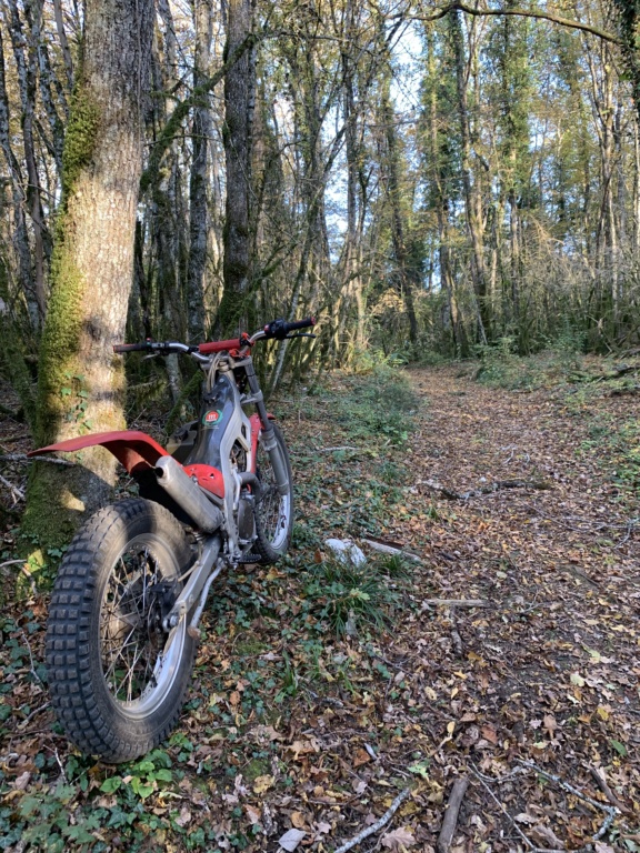

Après 10 ans en pièces détachées dans une cave et dans des cartons, j'ai réussi à remonter cette petite bête et à la faire rouler correctement

Bonjour Fabricius,
c'est un réservoir grande contenance (5L, idéal pour la randonnée) que j'ai trouvé sur LBC, j'ai celui d'origine sur les 1ères photos

J'avais un réservoir de 5L aussi sur ma 315 pour les sorties rando, c'était vraiment pratique et pas vraiment gênant à l'usage.
Par contre je te conseille de vérifier que le revêtement intérieur ne se détériore pas, sur le mien c'était le cas à la fin et je rencontrais pas mal de soucis de gicleur de ralenti qui se bouchait, un peu pénible à l'usage, l'idéal aurait été de faire un traitement type Restom.

Je note l'info car je me suis aperçu en faisant le plein qu'un peu de revêtement intérieur commençait à partir ... je me suis pas inquiété car je n'avais jamais vraiment regardé à l'intérieur
