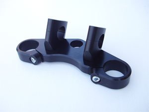

Message par danimontesa Lun 27 Aoû - 19:32
une autre solution avec trial-parts.
Guidon sans barre 315 r 2002 Del17610
http://www.trial-parts.fr/index.php?page=shop.browse&category_id=255&option=com_virtuemart&Itemid=1
Guidon sans barre 315 r 2002 Sans_t10

Message par moris Lun 27 Aoû - 19:48
ce type de pontet c est super j avais ça sur ma ktm exc mais il faut avoir besoin de rehausser son guidon
