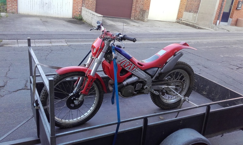

Voilà la machine est à la maison, avec une semaine de retard mais le proprio devait retrouver les papiers.
J'ai aussi le bouquin qui va avec mais en espagnol.
Carbu à revoir car elle tient pas le ralenti et joints stp de fourche à remplacer, garde-vous arrière aussi mais pas urgent et faudra 2 pneus. Pour le reste c'est pas mal elle tourne dans bruit de roulement, Les bmvitesses passent bien et embrayage ok. Bref que du bonheur.

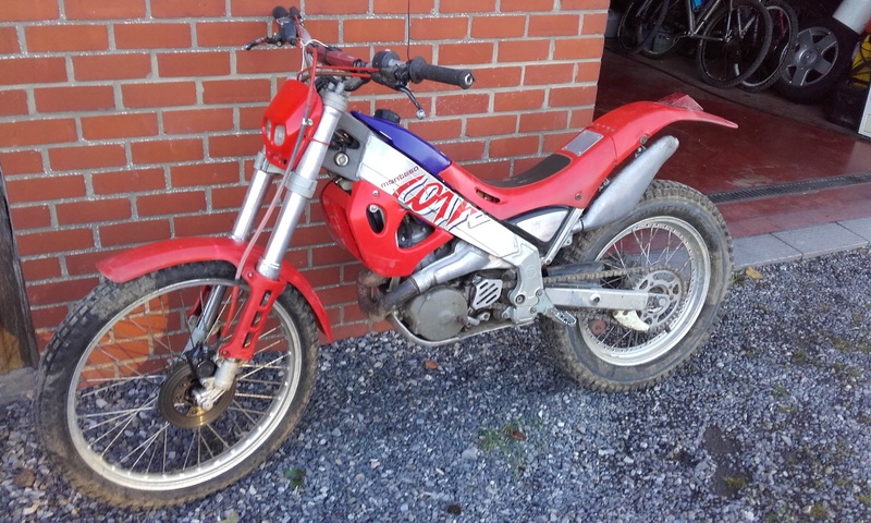

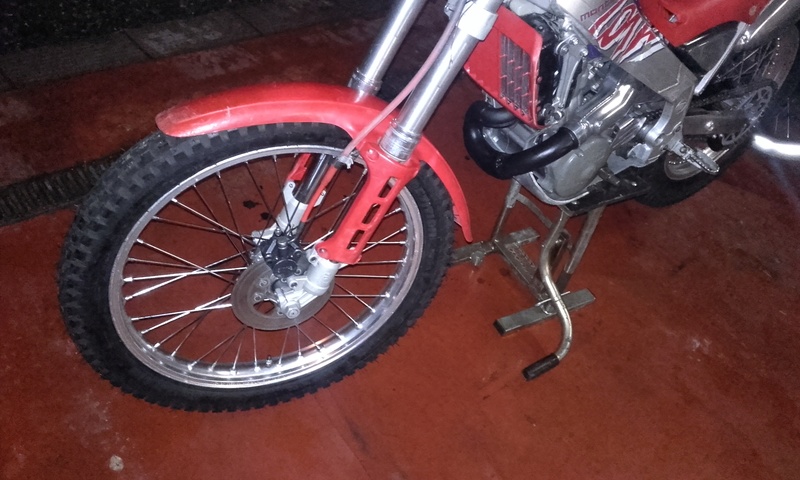

Voici deux tofs de la bête

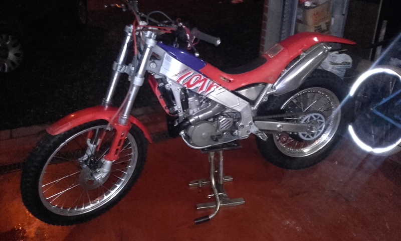

La voici presque terminée

Celle ci est super propre d'accord mais montre nous celle que tu as restaurée !
Ok
Ok
Re: Salut trialiste
Pour la roue avant j'ai remplacé les rayons. Les freins y sont passé aussi
