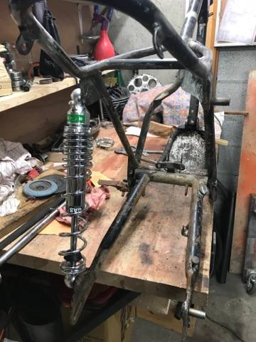

Le démontage et la mise à nu du cadre m'ont permis d'identifier plusieurs avaries et petits problèmes.
- Une des patte de fixation du garde boue arrière est HS, je suis en train de la refaire, voir même refaire les deux. (2)
- Un trou à reboucher, l'ancien proprio avait percé le cadre pour tenir garde boue et échappement (fait)
- Une fissure sur la soudure de la boucle arrière à reprendre (demain)

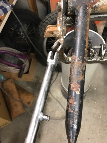

- Un problème sur les cales pieds : celui de droite est beaucoup trop incliné sur l'arrière. Je n'arrive pas à déterminer si c'est le cale pied qui est tordu, ou si c'est sa fixation sur le cadre... (3)
- Un des axes d'amortisseurs est absent (le droit sur le BO) C'est donc pour cela que les Marzocchi n'étaient pas montés correctement. L'axe est en usinage et sera soudé d'ici peu de temps
- La pédale de frein à une sale gueule. Le câble et tirant sont bons, mais j'ai l'impression que la pédale est tordue. Quand je l'actionne elle et le câble viennent frotter le bras oscillant... (4)
- J'ai acheté une béquille sur le net. Tout content j'essaie de la monter tout à l'heure, et bien non ! Apparemment ce n'est pas la bonne ! (5)

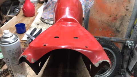

Les produits Restom sont arrivés. Je veux traiter le réservoirs avant de lui faire quelques petites réparations : la fibre s'effrite derrière la selle, et les trous latéraux pour le fixer sont légèrement mal en point.
Toute nue la moto !
Pas très joli ça
Ça ne va pas ensemble !!
Ce montage n'est pas d'origine, pas esthétique, et mécaniquement pas viable
Tordu pour épouser le garde boue ? Ou tordu parce que vielle moto qui a souffert ?
Les petits détails font le travail bien fait

(5) Quelle béquille irait pour ma bécane de 1971 ? Sinon je modifie celle que j'ai achetée...
Toute nue la moto !
Pas très joli ça

Salut Jérémie,
je ne peux répondre qu'à 2 de tes questions car ma 247 est un modèle plus récent qui diffère de la tienne sur les autres points,
mais ne te décourages pas de son état, elle a tout de même presque un demi siècle de bons et loyaux services derrière elle !!!
- ta béquille est une montesa d'origine, c'est la patte de fixation double qui ne l'est plus,
- ces repose pieds ont été les 1er en trial à être dotés de ressorts de rappel, tu peux les conserver en l'état puisque conformes aux normes FFM, mais si tu veux vraiment trialiser je te conseille de les supprimer et les remplacer par des modernes vendus avec supports à souder sur le cadre (vois chez In Motion Trial par exemple) ...
Bon courage.
Bon courage.

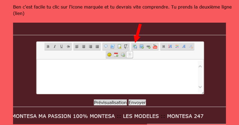

Dis moi comme envoyer une photo que j'ai dans le computer et apres manger je te l'envoye.
À la Catalogne nous dissons que pour la restauration il fait avoir les trois "P": Peles (de l'argent) Puesto ( espace) et Paciencia ( soir patient).
Chaque fois que j'essaye d'envoyer une photo par ce chat je dessespere. Mais j'ai une photo de ta moto (qui est dans une musée) avec le cadre blanc. Et je me souviens de cette Cota avec cadre blanc. Si tu n'est pas pressé je peux aller au musée et prendre beaucoup de photos de ta cota que peuvent t'être utiles.
Re: Restauration Montesa Cota 247 MK3 1971
Esplugas a écrit:Salut Jeremie,
... Alors, la premiere machine c'est la 123, rien a voir. Mais celle de derriére, c'est pour moi ta cota 247. Si tu grandisses la photo, tu vas voir que le cadre c'est blanc.
... la photo ...
... la photo ...

Bonjour/bonsoir; et merci pour les réponses, avis et conseils que vous me laissez !
J'ai passé une "petite" commande chez In Motion Trial le weekend dernier, reçu 3 jours plus tard :
Du coup je me suis attelé à changer les cale pieds. C'est pas simple de les positionner correctement, mais je devrais m'en sortir !
Et puis pour me donner du courage, j'ai pas résisté à l'envie de mettre un amortisseur en place, juste pour voir
Question !
Pour ceux qui ont déjà commander chez InMotion, est il possible de faire un retour ?
Je me suis trompé sur la selle. Celle que j'ai reçu est le petit modèle. C'était bien marqué mais j'ai pas fait attention ...
A moins que quelqu'un veuille une selle de 247 neuve ?
Merci
Question !
Merci

De bien beaux amortisseurs.
Oui j'ai déjà fait des retours chez Inmotion. Tu les contact via courriel.
C'est pas pour te saper le moral mais tu devrais faire un essais de tes nouveaux amortos avec la roue montée. Je pense, au vue de ta photo, qu'il ne passe pas (l'amorto) coté droit. Ça devrait frotter sur la chaine/couronne!
Bon courage.
Bon courage.
