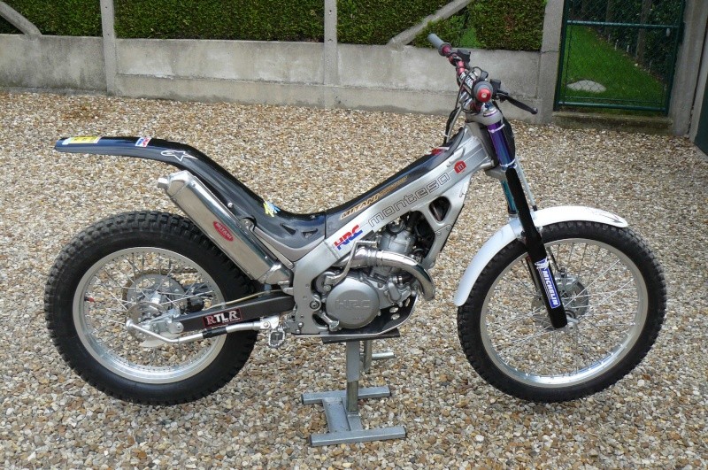

Message par titi Dim 9 Déc - 17:32
voila
choix d'une 315... Img7229jq6.th
Les modifs ne se voyent pas comme Pierrot j'ai priviliege le comportement moteur avant tout pour envoyer fort. affraid
