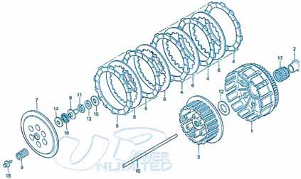

Petit schéma de l'embrayage.
choc sur le carter d'embrayage = bruit E310

je viens de demonter et surprise un des six doigts de la cloche d'embrayage est cassé et a cause du ressort la vis a frottée sur le carter qui est un peu fendu a l'interrieur donc je suis bon pour la cloche a 90 euros(piece numero 3 sur le schema) mon probleme c'est que je n'arrive pas a devisser la vis numero 10 ça serai pas un pas a gauche????? merci pour les reponses

Message par pierrot le fou Mer 13 Fév - 18:26
La tige N°10, c'est la tige poussoir, elle va avec les pièces N° 14, 16, 8, 11, 13 et 15, elle doit sortir toute seule avec l'ensemble de ces pièces.

Message par moris Mer 13 Fév - 19:01
non c est un pas normal mais comme la cloche n est pas fixe il y a un grosse perte de force pour le desserage
alors clé a chocs
