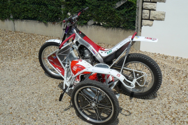

Bonsoir Fabien.
Une partie de
a été modifiée ( réservoir plat, filtre à air, sabot, échappement, plaque phare, etc... ) et puis l'autre a été très modifiée car c'est devenu un side car trial ( voir rubrique side car trial ). Rien sur le moteur, car il faut l'ammener en Italie pour faire monter le cylindre, piston en 280. Mais le fait de changer le filtre à air et le silencieux d'échappement on transformer la moto, même avec le side car et Madame, je suis encore loin des capacités du moteur. Toutes les pièces sont des
importées par
à lui ), il y encore beaucoup de choses à faire pour alléger le tout ( mais il va falloir commencer par moi
), l'ensemble moto + side: 90 kg ( 70 la moto et 20 le side ).
Voilà Fabien, le projet était la même moto que
et cela a fini avec un side car, et c'est le pied
Si tu veux des infos n'hésites pas, à bientôt.
Pierre

Tu peux aussi dans un premier temps ouvrir ton couvercle de boitier de filtre à air ( il faut y aller doucement, par étapes ), ensuite tu démontes ton silencieux et tu remplaces ton tube intérieur en S par un tube droit ( il doit être perforé ), cela devrait ne pas trop te coûter, penses aussi a changer la laine de roche.
Pour d'autres questions... n'hésites pas, je te répondrais.
C'était avant le montage du panier.
Et la après la greffe.

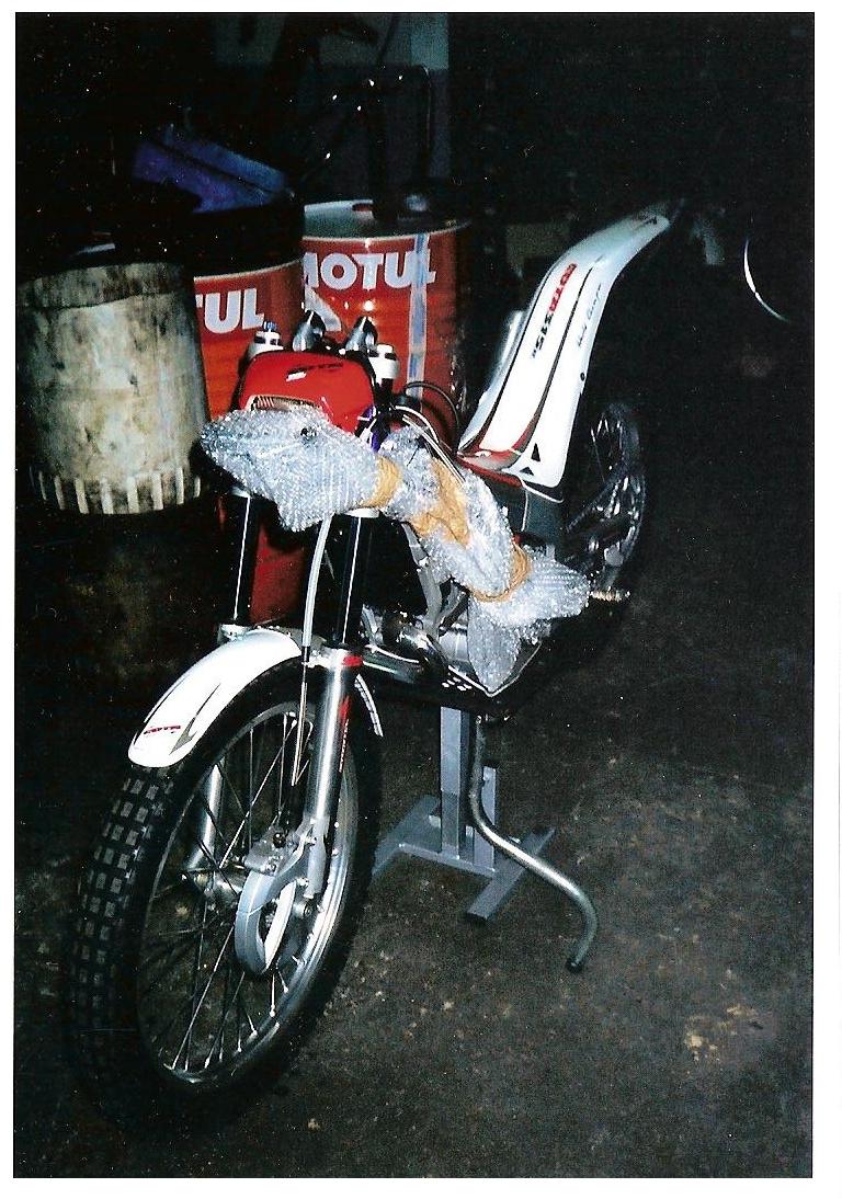

Pour le garde de boue arrière, déjà lors de la livraison de la
il n'était pas droit, donc il faut jouer avec les attaches sur le boitier de filtre à air, ensuite un bon coup de sèche cheveux et au final... il n'est toujours pas droit. Pour la question de la hauteur, cela vient du fait que mon amortisseur ( EMC, sur mesure vu le poids de l'ensemble, et pas donné, environ 650 € ) est très dur, donc il est plus haut que le tien.
Lors de la livraison en septembre 2004.
