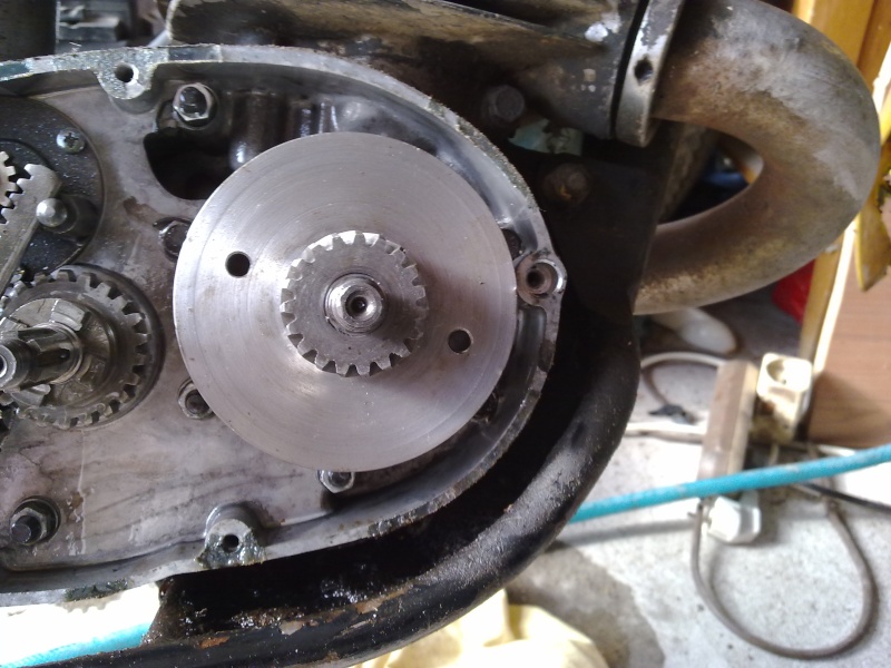

Comment j ai fais cela:
J ai mis 2 vis dans les taraudage prévu à cet effet,ensuite j ai fais une piece maison qui vient appuyer sur l axe de vilbrequin,un coup de marteau sur l'axe du vilbrequin (pas comme un bourrin non plus) et pop sa a pété du premier coup (sa a bien décollé)
Meme procedé pour la cloche d allumage en faisant appui avec un tournevis pour mettre en tension un coup de marteau et zou c est sorti!

j'ai le meme probleme et tordu la flasque avec l'arrache.
quesque c'est comme vis que tu a mis sur la flasque.
a tu reusii a redresser la flasque ?
Quelqu'un pourrait il me filer un tuyau pour l'extraire

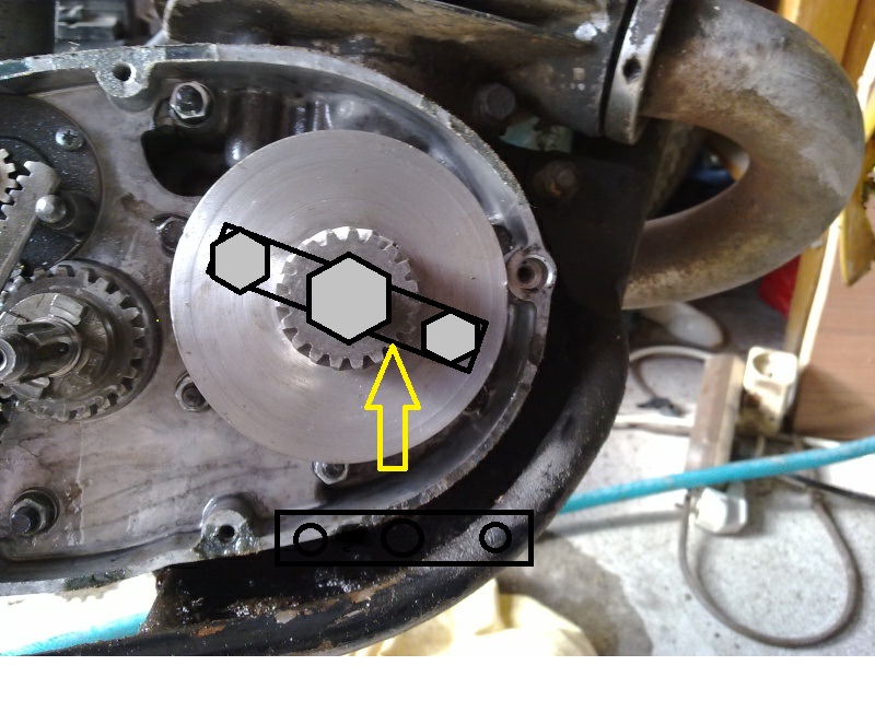

Tu mets une vis dans chaque tarraudage avec un plaque et des trous comme sur le schéma.
Ensuite tu vis chacunes leur tour les vis d'un quart de tour en mettant des coups de maillet régulier sur le volant,ça devrait sortir...
Après je pense qu'il existe des arraches volants fait expres..
