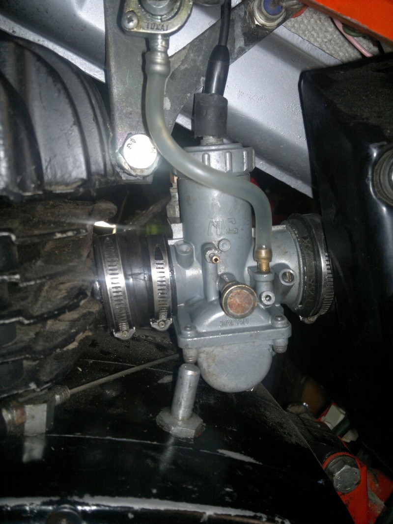

Re: carburateur cota 123
ok pareil avec mon mikuni qui s'avere apres mesure du passage des gaz etre un 25mm la reference je ne sait pas mais il est noté dessus 330 et 140 je dirait un vm 330 si ça existe ?en tout cas il est assez vieux c'est sur !
le gicleur principal est 120 le ralenti est beaucoup plus fiable mais pas parfait ( spy de vilo coté allumage? l'autre est changé) . pour le peu que j'ai roulé (dans le gazon de la maison ) elle est un peu plus péchue et plus "reguliere" au ralenti ) je ferait des fotos
a +
fab
a +
fab
atakin22bed- Nombre de messages : 131
Localisation : Vinay isere
Voila c'est testé ! ce matin j'ai rouler a crossey avec mon ancetre :le carburateur est super!
le ralenti est plus stable la moto a plus de patate sans perdre de souplesse; bref je vous recommande cette modif , ça m'a couté 30 euros d'occase mais j'en avais deja un en stock ( manquais le pointeau et le couvercle de boisseau ) .Si vous achetez d'occase verifiez bien l'etat en démontant la cuve... en tout cas voici une bonne chose de faite! une photo du mixeur air essence:
bon ce matin en escaladant une petite marche un peu pointue j'ai cassé ma chaine en deux !! mais ça c'est pas dur a réparer...
a bientot
fab
a bientot
fab
