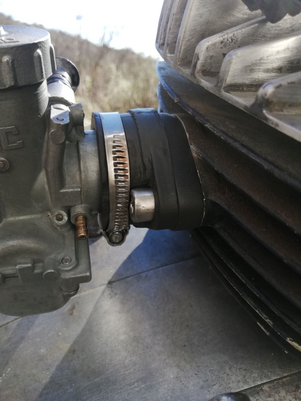

Ici, on constate qu'il faut changer les gougeons par des vis BTR de bonne longueur

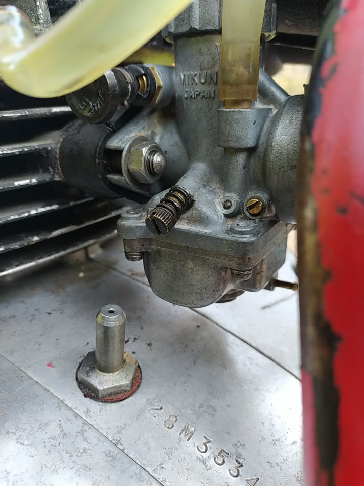

Là, on voit ou le couvercle touchait le cadre... couper le cadre en suivant la photo.

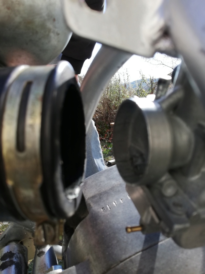

Maintenant, on a une grosse différence au niveau de l'emmanchement du filtre a air....
J'ai acheté ce filtre a air et retiré le manchon qui a un diamètre extérieur qui correspond au diamètre interieur du tube vers le filtre a air.
Coller le manchon dans le tube de la boite a air a l'aide de colle néoprène
Voila, il ne restera plus qu'a "fixer" la boite a air sur le cadre au moyen de colliers ou autre pour éviter qu'elle ne se décroche (la sortie du carbu de ce coté, moins longue que sur l'Amal, ne permet pas un serrage suffisant.)
