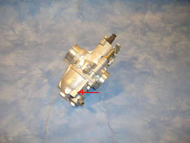

S'il ressemble à celui ci dessous et est constitué comme les MK2(/348...) le gicleur de starter se situe dans la cuve au fond d'un puit, en vis à vis d'un petit tube laiton venant du corps de carbu dans l'axe du "plongeur" de starter.

Re: Carburateur AMAL
On va y arriver, on va y arriver....................!
Le gicleur de ralenti se situe sur la face intérieure du corps, il est identique à celui de starter à part son calibrage .

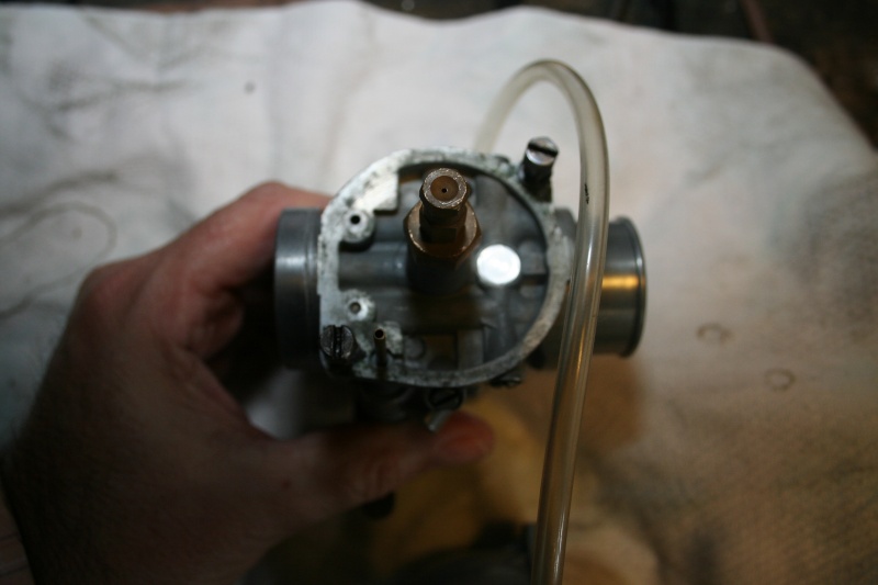

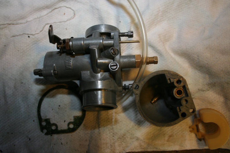

Re :
Je pense que je suis en présence d'un carbu qui n'a pas de gicleur de ralenti ??????????
Ou alors, il faut vraiment que je mette des lunettes
Regarde les photos et dis moi ce que tu en penses, veux tu d'autres photos ?
Merci d'avance
Merci d'avance
Re
Il devrait se trouver au niveau du trou (flèche rouge) !!!
c'est quoi au fond de la cuve ? une pièce en trop ?
Je pense vraiment que je suis en présence
d'un carbu qui n'est pas terminé
il n'y a absolument rien au fond de ce trou
la pièce dans le fond de la cuve c'est le pointeau
merci
merci
