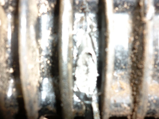

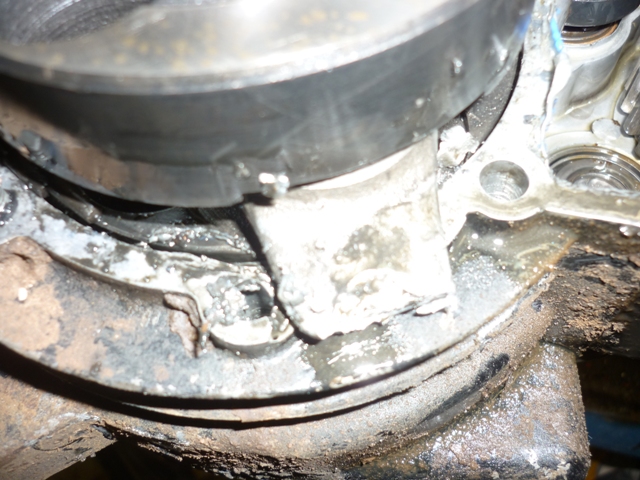

Voilà le résultat pour des joints pas changé ,j'ai travaillé sur plusieurs moteurs en même temps et j’étais persuader de les avoir remplacés
On voit mal mais la bielle à traversé les carters
Re: Remise en route 348 Trail "pour les nuls"
Roh punaise, c'est impressionnant tes photos

Ca y est, fourche a priori débloquée. Les joints spy arriveront, je l'espère, ce weekend, et j'irai acheter mon huile.
Sinon...
En attendant l'arrache volant, j'ai voulu attaquer le premier écrou qui tient le volant. Il est très dur à enlever, et comme je ne tiens pas à faire le bourrin, j'ai préféré m'arrêter et vous poser une question.
C'est bien un pas normal (à droite) cet écrou ?
En attendant la réponse, j'ai mis un peu de WD40, si des fois ça peut aider.
Je pense à un coup sec sur l'écrou pour le débolquer, mais tant qu'à faire j'aimerais mettre le coup sec dans le bon sens
Bonne soirée à tous !
Sinon...
C'EST UN FILET " GAUCHE " et il est serré à la clé dynamométrique ...........et c'est dur ...à désserer .
Donc déserrage dans le sens horaire
tu peux tenir l’écrou côté embrayage puisqu'il faut aussi changer le joint le spi
pas de coup de marteau , tu peux mettre une rallonge sur ta clef ,mais pas d'accoup, ou utilisée une clef à choc pneumatique, la petite hein
Merci Messieurs !
Me voilà rassuré alors, parce que je commençais à sérieusement douter de mes petits biceps
OK pour les coups secs, j'oublie et je privilégie un grand bras de levier. Huile de fourche, moteur et boite achetée. Plus qu'à attendre les divers joints, l'arrache volant et c'est marre.
