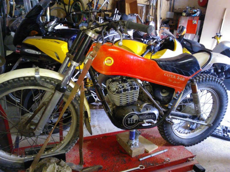

ha oui aussi voici ma belle (mon père a vu qu'elle me plaisais et que je m'en occupais bien alors il me l'a donnée car il ne roule plus avec et hésitais à la revendre  Very Happy )

super ta 348,"dans son jus" et trés belle 348

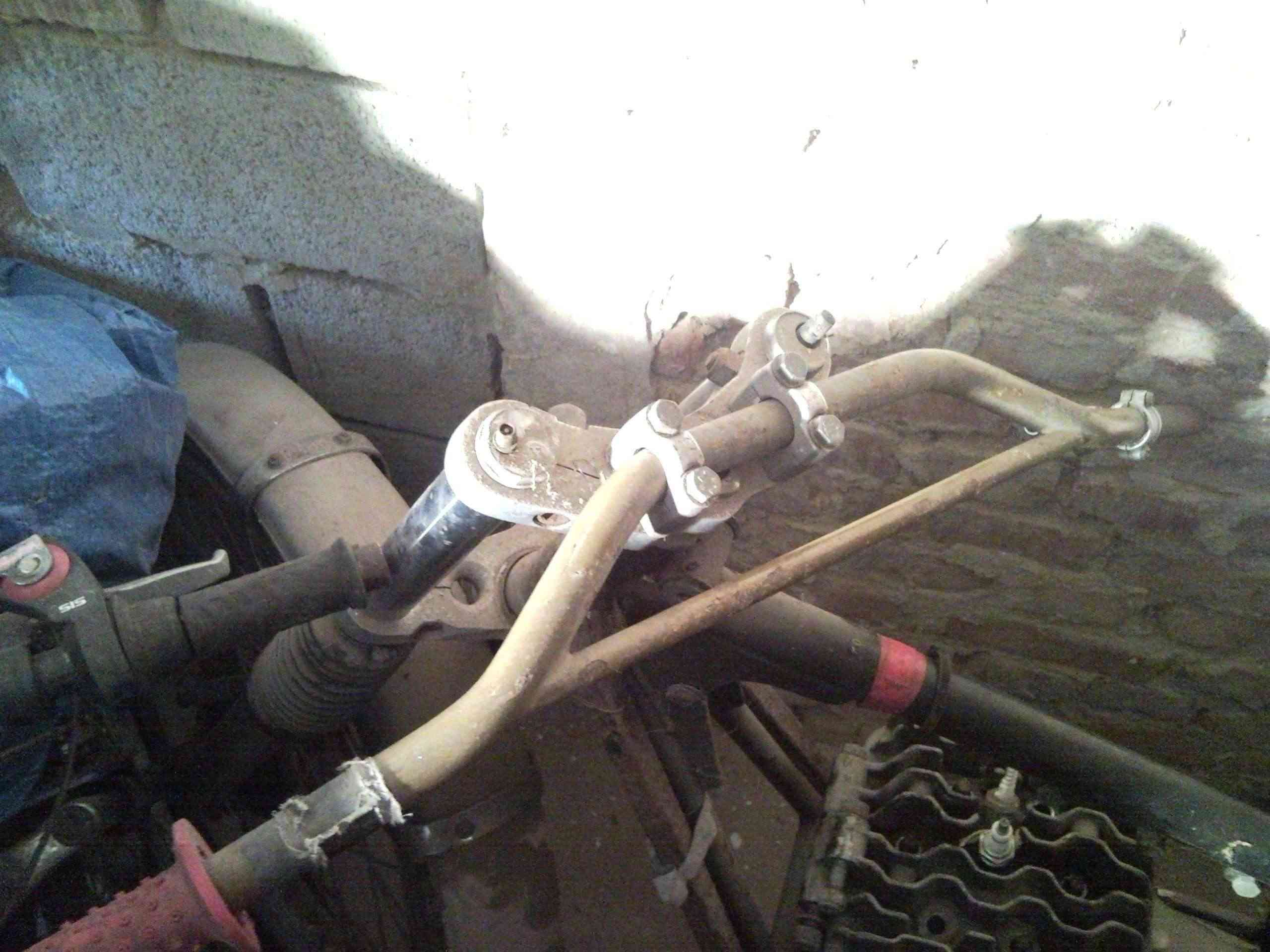

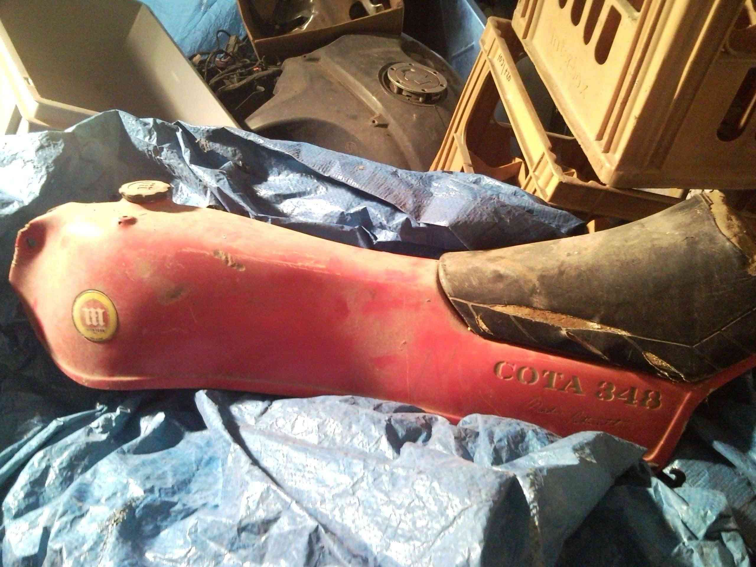

aujourd'hui énorme chance j'ai trouvé une cota 348 pour pièce a 50€  What a Face il manque pas mal de chose et le cadre a été "renforcé" mais pour 50€ je vais pas me plaindre mise a part le moteur qui est bloqué mais en déculassant il n'a pas l'air seré donc j'ai remplis le cylindre de WD40 on verra bien simple petites questions par rapport a une cota 348 Snc00010 simple petites questions par rapport a une cota 348 Snc00011

Pour le carde renforcé , c'est bien le dédoublement en dessous de la tete de fourche que tu parles ? si oui , c'est un cadre de side car .

oui pour le cadre je parlais du dédoublement et je pensais que c'étais l'ancien proprio qui avais fais ça mais merci pour l'info a propo du side Smile et aussi merci pour le site (même si il n'y a pas de robinet) il y a quand même pas mal de pièces j'irais surement faire un petit tour jusque la Wink
