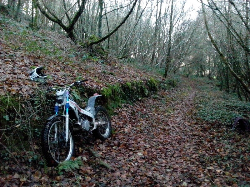

Message par pierre29 Dim 14 Déc - 12:26
Purge frein avant - Page 2 Img_2010
Bon cela reste humide mais c'était agréable.
Le frein avant m'a même permis de lever la roue arrière Very Happy . Et léger blocage sur route en rentrant. Cela ferait désordre si je tombais devant la maison Embarassed
Aujourd'hui repos, chasseurs de sorties. Chacun son tour Wink
