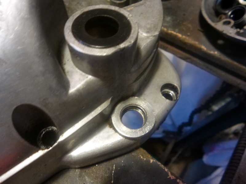

le filetage du bouchon de vidange niqué . Filetage 14 X 150 . Que faire derriere ca ?
redemarrage 247 T redsun - Page 2 P1060710

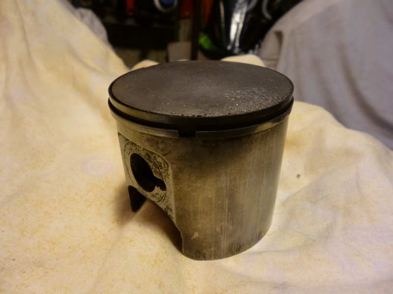

pas tres chouette le piston , rayures sur la jupe , je pense que le filtre a air a pas ete trop entretenu . Un bon coup de polissage et ca fait moins peur
la , c'est avant le polissage
redemarrage 247 T redsun - Page 2 P1070110

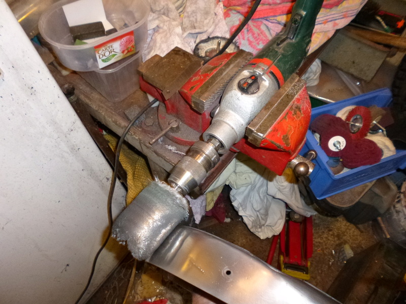

salut a tous . Pas trop le temps de bosser sur la meule . je me suis attaqué à polir l'alu , que c'est long !
redemarrage 247 T redsun - Page 2 P1080514
il fallait du matos , merci amazon
redemarrage 247 T redsun - Page 2 P1080515

Bonjour a tous , ben oui a 0h15 , quand le taf me laisse un peu de temps, j'avance le chantier
redemarrage 247 T redsun - Page 2 P1080810
le rale de la metabo en polissage , elle est costaude la bougresse, pourvu qu'elle tienne
redemarrage 247 T redsun - Page 2 P1080811

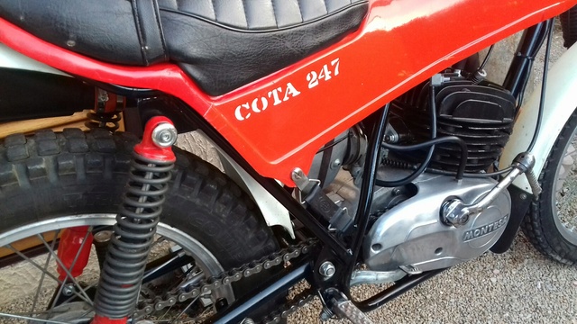

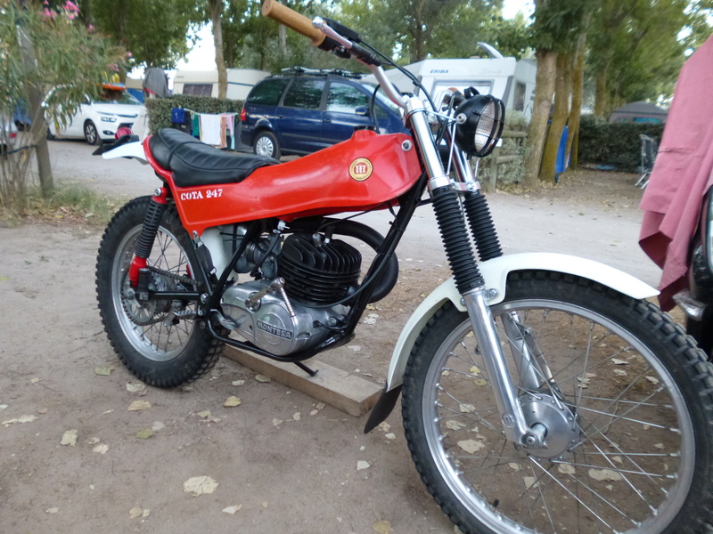

debut aout, j'ai avancé le chantier un bon coup pour pouvoir l'emmener dans le sud pour me balader . J'ai du faire une couille sur le remontage de la fourche car elle tape sechement en detente , bon j'ai fait avec .
La bete craque a peu pres bien a froid , bien a chaud , l'aiguille etait au premier cran (celui d'en haut, je l'ai laissée telle quelle au remontage mais je la remettrai au milieu a l'occase)
dingue comme l'objet succite l'interet , mais il est vrai qu'on en voit peu aux terrasses des troquets drunken
redemarrage 247 T redsun - Page 2 Img_2010
redemarrage 247 T redsun - Page 2 P1090111
redemarrage 247 T redsun - Page 2 P1090210

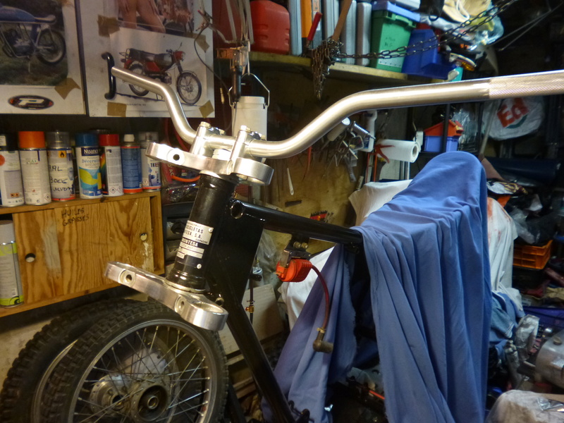

le truc a changer aussi, c'est le guidon que j'ai pris chez corroy hauteur 5 pouces ou 5 pouces et demi qui est beaucoup trop bas .
Si des fois vous aviez a vendre un joli 6.5 pouces "old scool" couleur alu .....

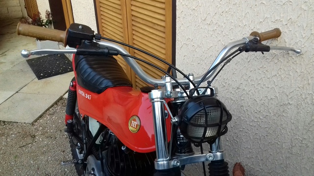

quelques photos de ma 247T, on m'a demandé de l'exposer sur le stand trial ancienne au salon des 2 roues de lyon. elle est pas top mais les cote sont rares sur les stands alors..
redemarrage 247 T redsun - Page 2 20180112
redemarrage 247 T redsun - Page 2 20180118
redemarrage 247 T redsun - Page 2 20180113
redemarrage 247 T redsun - Page 2 20180115
redemarrage 247 T redsun - Page 2 20180117
redemarrage 247 T redsun - Page 2 20180114
redemarrage 247 T redsun - Page 2 20180111
redemarrage 247 T redsun - Page 2 20180116

guidon 6 pouces au lieu du 5 pouce. le derriere est encore un poil haut car j'ai monté les telesco de la 348.
Y'a t'il une difference d'entraxe d'amortos entre une 348 de 77 et une 247T de 80 ? debout, ca met encore les fesses en l'air
