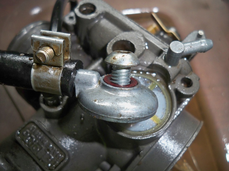

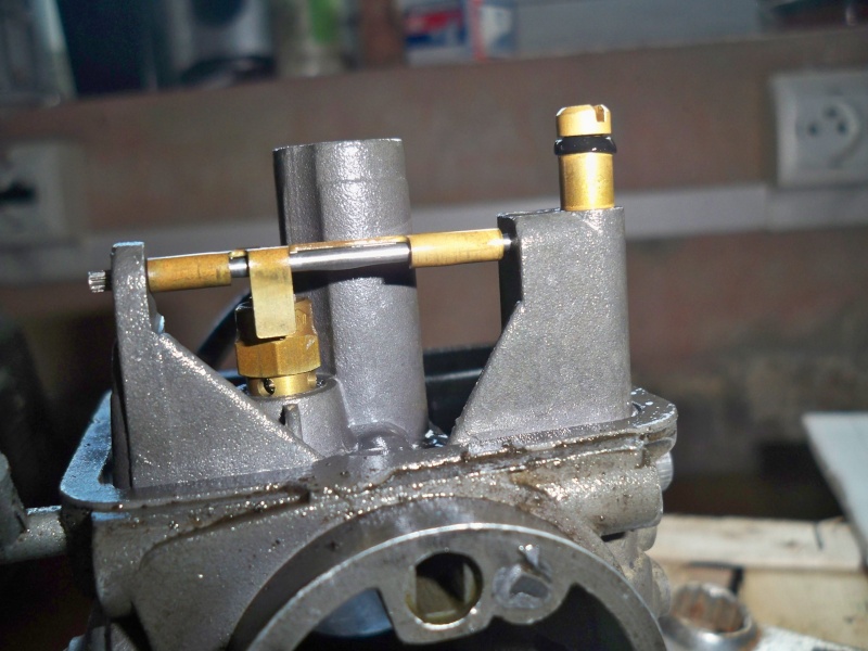

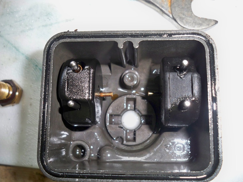

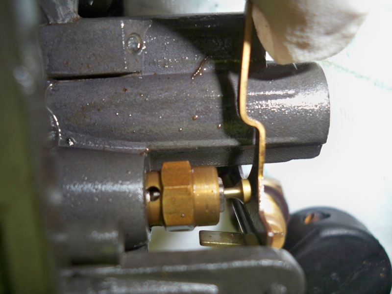

Salut Jean Marc,
Voici les photos de mon carbu faites lors d'un démontage. Si cela peut t'aider.
hauteur de cuve  35_car11
hauteur de cuve  37_des10
hauteur de cuve  40_pal10
hauteur de cuve  43_lan10
hauteur de cuve  47_flo10
hauteur de cuve  59_poi10
hauteur de cuve  53_ess10

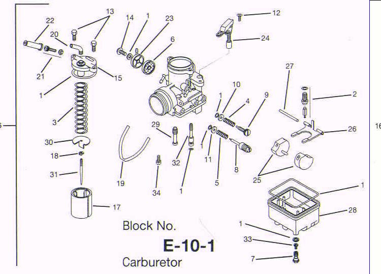

Message par pierre29 Sam 7 Nov - 11:26
Salut Jean Marc,
si tu changes le pointeau, il peut être intéressant de nettoyer ou changer la pièce numérotée N°2 qui fait l'étanchéité avec le pointeau, si elle ne fait par partie d'un ensemble avec le pointeau.
Bon courage
Pierre
