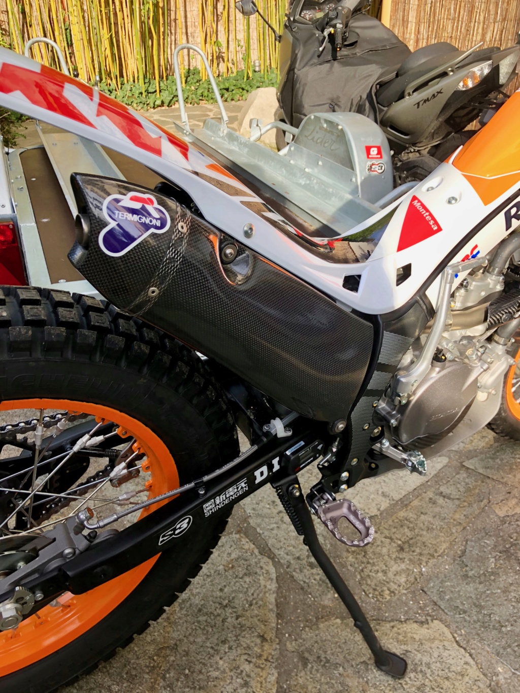

c est la même mais la mienne est percée donc elle tient avec les visses du pot je te fait une photos demain

peamok- Nombre de messages : 120
Age : 54
Re: Ligne echappement termignoni
Super, merci peamok ! C'est sympa, ça semble parfaitement épouser le silencieux. Si je comprends bien tu l'as percé au niveau des deux fixations car d'origine il ne me semble pas l'être ?
Et ça tient bien ou ça “branlotte” ?
Bon, pour aujourd'hui (je pars rouler) et en attendant d'opter pour ta solution ou de le protéger avec l'autocollant d'origine de la Repsol, je l'ai recouvert d'un film de protection Clear Protect épais qui se “colle” à l'eau car il m'en restait après que j'ai protégé les valises de ma Goldwing. Ça fera le job pour aujourd'hui.
