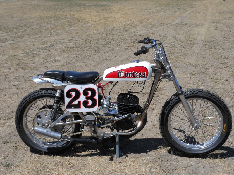

Une autre Catalane dans le même genre,
D'ailleurs je vais poser 1 question c.. mais elle servait a quoi ces motos, short track?
jlouis- Nombre de messages : 169
Re: Un nouveau possesseur de "montesa"
Short track peut être
La Bultaco est belle.
Bon courage Farid

Bonsoir Farid, et bienvenu sur le forum,
Beaucoup de travail sur ta cota, mais pas probleme. La cota 247 etait une moto PURE de trial des années 70. On peut rouler par la ville avec elle mais c'est un peu lente. Je mettrais un pignon de sortie un peu plus grand ou une couronne d'arriére plus petite.
Jlouis, je pense qu'on ne s'agit pas de short track. Je pense qu'il s'agit de DIRT TRACK (pista sucia) une sorte de speedway ...
à bientôt
à bientôt
