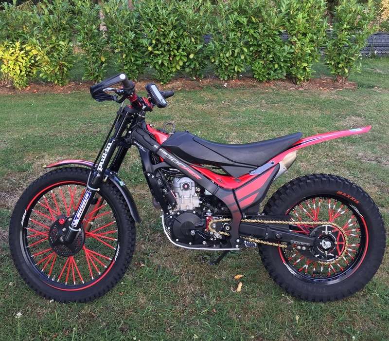

Slt rouilledstar,
J'ai adapté la selle réservoir de la Beta sur la Montesa ce qui fait que j'ai 4 litres d'essence en plus.
En moyenne j'arrive à faire entre 105 et 115 km avec les 2 réservoirs.

Re: Un nouveau vieux se remet au trial (calmos)
J'ai récupéré une selle réservoir rando de 4rt, 2 litres seulement, je crois. Je vais avoir droit aux bouteilles de coca ! Mais avec 4 litres j'ai à peu près la capacité d'une 4ride...
Comment ca se monte un réservoir selle beta sur la 4rt ? Pas trop de vides ou de frottements ?
Mousses à forte densité de protection sur le réservoir et 2 pattes de fixation au niveau des vis de garde-boue.
Je l'avais déjà fait sur mon Gas Gas 300 txt mais s'était plus compliqué, en plus il fallait couper la durite d'essence pour y mettre une jonction en T et pour la mettre en condition TRIAL pure c'était pas très pratique.
Sur la Montesa c'est plus simple car avec la pompe immergée, l'arrivée d'essence du réservoir selle est fixée sur la mise à l'air du réservoir principal et par dépression il se vide tout seul.
Pas mal... Engin efficace, sûrement. Je peux aussi essayer d'en faire un en strat, en réalisant un moule.
Je prévois comme toi les protège mains et le support gps. Tu as un Maxxi , celui des Freeride ? Tubliss ?
MAXXIS tubless monté sur le Freeride mais en dessous de 400gr il perd la pression.
Je l'ai fait monté au garage avec la colle.
Ca tient à 400gr et c'est très efficace, un bon compromis rando/franchissement.
