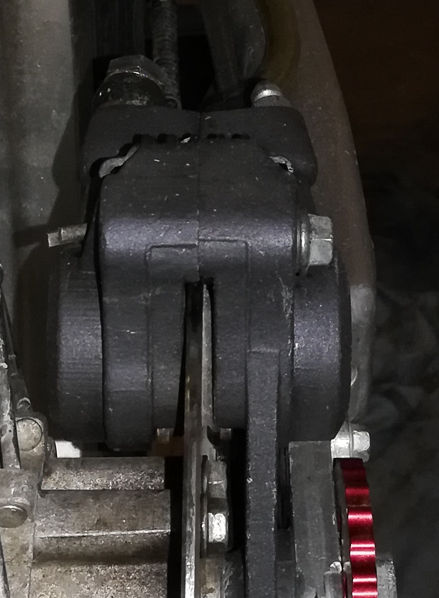

Bon, j'ai réussi à débloquer le piston coincé avec de l'air comprimé.
Est-ce que le disque doit être absolument centré? Vu du dessus, ça parait au milieu mais vu de derrière comme sur la photo, on dirait que non.

Si la roue tourne librement et que ça freine, ne te pose pas trop de questions.

Si je me souviens l'arrière n'est pas flottant!
Peux tu démonter et remonter la roue facilement.
Si tu veux nettoyer l'étrier, pense à retirer les plaquettes. J'ai eu la mauvaise idée :oops: de nettoyer aussi les plaquettes de freins avec du pétrole dénaturé!
Les plaquettes absorbent le produit et plus de freinage. J'y ai passé un bon moment à purger régler re purger ....avant de changer les plaquettes et là!!!! tip top!
