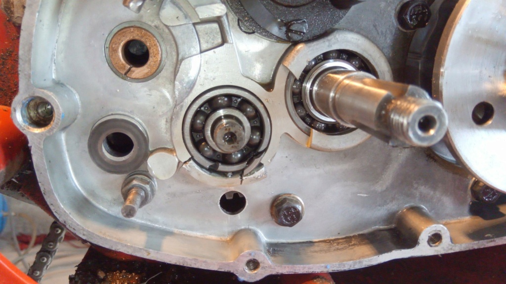

Quelques nouvelles de ce soucis récurent de kick.
Suite aux nombreux conseils récupérés sur ce forum, le kick à refonctionné pendant tout un temps
Cette moto est vraiment agréable à piloter ! (je suis novice...)

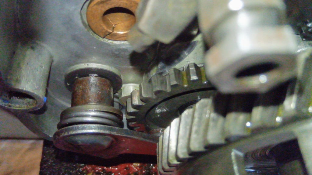

Depuis peu, j'avais constater que le démarrage au kick se faisait difficilement jusqu'au jour ou plus moyen de démarrer...
J'ai donc ouvert le carter d'embrayage pour voir où se situe le problème.
Le ressort de rappel du kick est en place mais distendu...
L'insert en bronze qui accueil le bout de l'axe du kick est bien abîmé et fendu, il y a aussi pas mal de jeu.
De plus après ouverture du carter, j'avais constaté la présence de quelques morceaux d'acier........et voilà la source...
Il y a de la casse, on voit bien qu'une dent est cassée et que d'autres sont bien abîmées.
J'entreprend le démontage pour faire le constat mais je pense que j'aurai bientôt besoin de vos conseils avisés..

...démontage pour constater les dégâts...
le pignon ...
le carter
Maintenant... reste à changer le carter de ce 28M.
Le précédent propriétaire avait récupéré un moteur 29M et monter le haut moteur de ce 29M sur le 28M qui équipe la moto actuellement.
Lorsque j'ai acheté la moto, j'ai "reçu" le reste de ce moteur 29M.
La question que je me pose, est-ce que le carter du 29M irait sur le 28M ?
Merci pour vos réflexions...
le pignon ...
le carter

La a vache ca a du forcer violemment !!!
