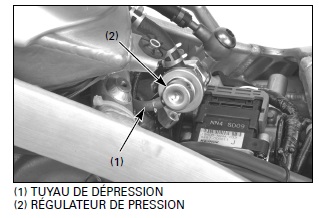

Le régulateur la petite pièce zinguée cylindrique montée sur le support d'injecteur avec un tuyau (prise de dépression) branché sur la pipe d'admission des 1ers modèles de 4RT et sans doute intégré à l'ensemble pompe sur les modèle récents.
C'est sûr que pour les 1ers modèles il faut être outillé !! pour dessertir la pièce ! Ensuite augmenter la charge du ressort avec par ex des rondelles puis refermer "sérieusement le tout.

C’est exactement ça
Sur les pompes à partir de 2016 les régulateurs sont dans la pompe à essence et c’est exactement le même principe que les 4rt ça ne commande rien électroniquement
D’ailleurs le tuyau de dépression il faut pas ke brancher pour avoir une pression constante à l’injecteur

Sur les pompes à partir de 2016 y a t il le tuyau de dépression , je ne le trouve pas , aussi bien dans les manuels que les parts lists ??
AÏOLI06- Nombre de messages : 414
Re: Débrider une 4Ride
Non les derniers modèle équipés sont les 2015
A partir de 2016 le regulateur est dans le réservoir et pas de tuyau de dépression

Salut , pour augmenter la pression sur les régulateurs , pas besoin de les dessertir , sur les 205 GTi il suffisait de mettre le régulateur entre 2 douilles Facom du bon diamètre et de serrer dans un etau ( tout doucement ) et contrôler ensuite la pression avec le matos adéquat ,mais bon un moteur essence n'est pas un Diesel , il n'y a guère ou rien a gagner d'augmenter de trop la richesse , au contraire , un mélange legerement pauvre fait gagner en performance
