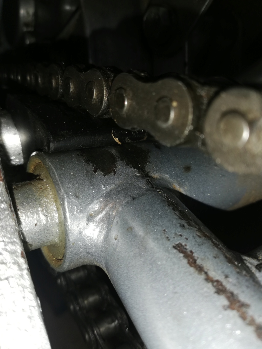

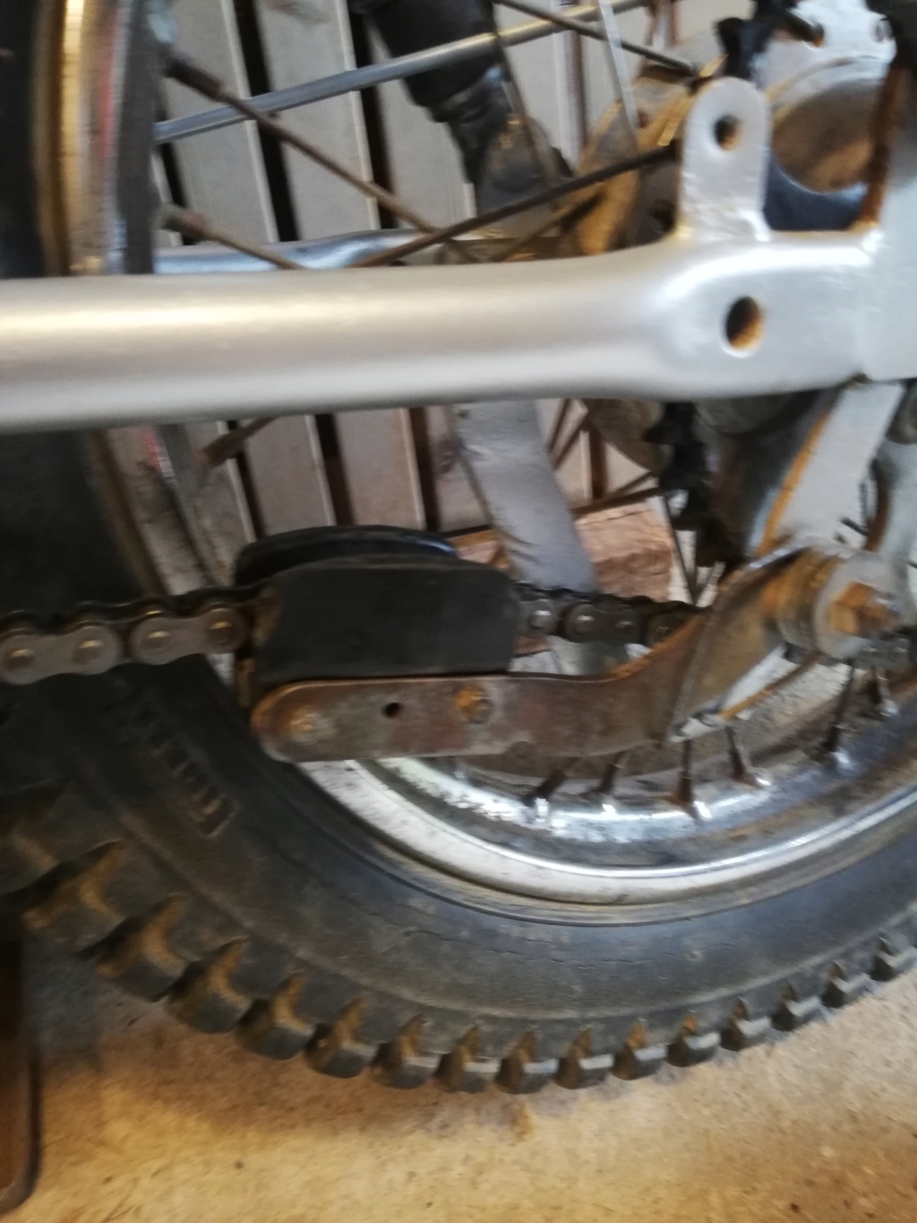

Message par Phlou 11 Lun 5 Sep - 8:49
Salut !
Tiens ,quelques photos valent mieux qu’un long discours ...
Comment ca se monte ca ? Img_2028
Comment ca se monte ca ? Img_2027
La deuxième photo n'est pas évidente...
Mais ce "patin" s’insère entre le bras oscillant et le cadre, sous le passage de la chaine, pour le protéger du frottement.
il est bien sur nécessaire de démonter l'axe du bras pour le "glisser" entre les deux.

Message par jc123349 Mar 6 Sep - 19:35
Aaaahhhhh merciiiii!!!!!! Effectivement sans toi j aurais jamais compris … et impossible de trouver la moindre photo… pas evident et j imagine qu en le chauffant et le graissant il passera pas sans demontage
J ai la moto depuis 45 ans ….. je vais patienter

Message par Phlou 11 Mer 7 Sep - 11:57
Arfff, non, pas possible sans démonter l'axe du BO... mais ça ne prend que quelques minutes et la protection est vraiment efficace !
