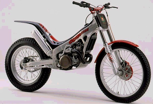

Re: reglage fourche
Re: reglage fourche
C'est normal c'est showa .
Par contre si ton 315 est dans un bon etat ca vaut peut etre le coup d'investir .
T'as une photo de ta 315 ?
