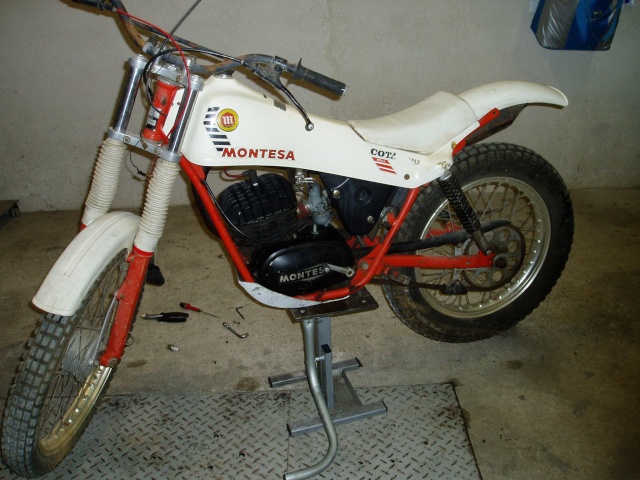

voici l'avancement de la restauration de ma vieille!
restauration de mon 200 Montes10
comme vous pouvez le voir, la base est relativement saine.
mais un démontage du moteur est necessaire pour remplacement des roulements de vilo.
car elle n'a plus tourné depuis environ 10ans!
c' est dire si elle n'a pas beaucoup roulé!

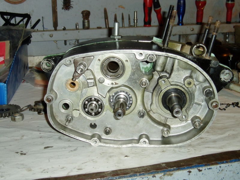

restauration de mon 200 Moteur10
restauration de mon 200 Moteur11

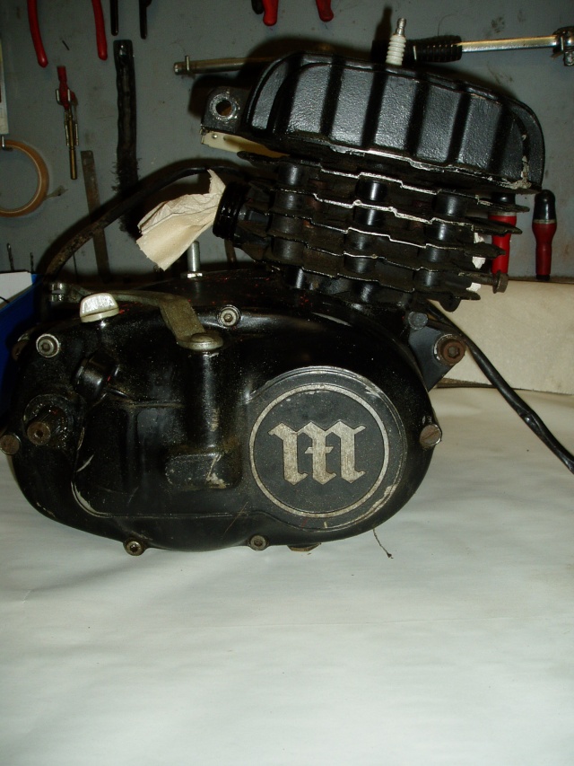

un joli petit ensemble piston cylindre:
restauration de mon 200 Cylind10

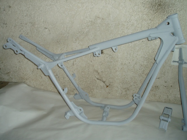

maintenant, place a la partie-cycle:
restauration de mon 200 Partie10
et ça c'est le résultat d'une bonne huile de coude lol!
restauration de mon 200 Cadre10
et voila que je m'apprete a appreter!!!lol!
restauration de mon 200 P1010012
voici le resultat:
restauration de mon 200 P1010013
restauration de mon 200 P1010014

j' ai tellement bien bossé que j'ai meme pas fait attention au demontage des demis carter qu'il y avait des petits joints toriques .
du cout, maintenant une fois que je les auraient commandés, je sais pas ou les monter!
si une ame charitable voulais bien m' aider ?
ça m'arrangerais...
je sais pas si c'est entre les demis carter, derrieres les écrous....
bref, j'en sais rien !!!
merci d'avance pour votre aide.

bonjour
les petit torique ce monte derriere les tete de vis des carter ,coté enbrayage et permete l etanchaité entre les deux compartiment
tu peux te procurer ces joint pour un prix modique dans une échope de fourniture industrielle ( 2 euros les 100 environ)

Message par stephalice Ven 9 Nov - 20:07
merci pour le renseignement !
je suis étonné d'avoir a faire une etancheité entre boite a vitesse et embrayage car les 2 ne baignent ils pas dans la meme huile?

et non....tout comme la 4rt
restauration de mon 200 Empty Re: restauration de mon 200
Message par stephalice Ven 9 Nov - 20:13
pourquoi ?
l'embrayage n'ai pas lubrifié?

Message par doi'z'agil57 Ven 9 Nov - 20:23
si , mais ceux sont deux huiles différentes d'ou la séparration étanche des deux compartiments
super
Message par stephalice Ven 9 Nov - 20:34
alors là je comprend pas !
ou se fait les remplissages et vidanges alors?
vu que j'ai qu'un bouchon de remplissage et un de vidange

Message par doi'z'agil57 Ven 9 Nov - 20:44
bizarre , tu as des spécialistes qui vont te réondre

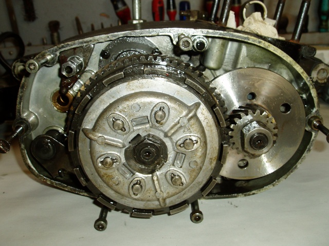

Message par stephalice Ven 9 Nov - 20:47
d' autant plus quand on voit le reste du carter qui n'est carrement pas étanche !!!

Message par marcel Sam 10 Nov - 4:56
Bonjour,je viens de voir ta question concernant les joints toriques.Sur la 200 comme sur la 123 et la 310, l' huile est la meme pour l' embrayage et la boite contrairement à la 247 ,348 et 349 ou la ,il ya 2 huiles differentes( on peut mettre la meme mais il ya deux compartiment.)
Pour les joints toriques,ils servent à empecher l' huile de s' infiltrer par les gougeons et de venir fuir du coté du volant magnétique et du pignon de boite.C' est pour moi l' explication la plus logique que j' ai trouvé quand j' ai demonté mon 200.Pour le remontage j' avais meme mis de la pate avec les joints tellement je trouvais cette etancheité précaire mais il y a pas de probleme,cela fonctionne.

Message par stephalice Sam 10 Nov - 10:21
c' est vrai que l' étancheité est precaire mais apparement ça suffit. en tous cas, je ferais comme toi, je rajouterais de l'autojoint.
Idea merci pour ton explication

Message par touma Dim 11 Nov - 8:48
bonjour
honte a moi jai semé le doute !
le moteur de 200 fait partie de la famille 123 et bien sur l huile et la meme pour l embrayage et la boite, les petit torique se monte donc coté carter d alumage pour éviter que l huile ne s échape
ces trois dernier moi jai travaillé sur 4 gros moteur (348 349 360 h6 414 cappra) et jai zappé le fait qu il y ai des diférence avec les petit moteur montesa! d ou ma réponsse un peu trop rapide, tout fier de rendre service pour un detail qui me semblait évident!
jle frait plus promit !
