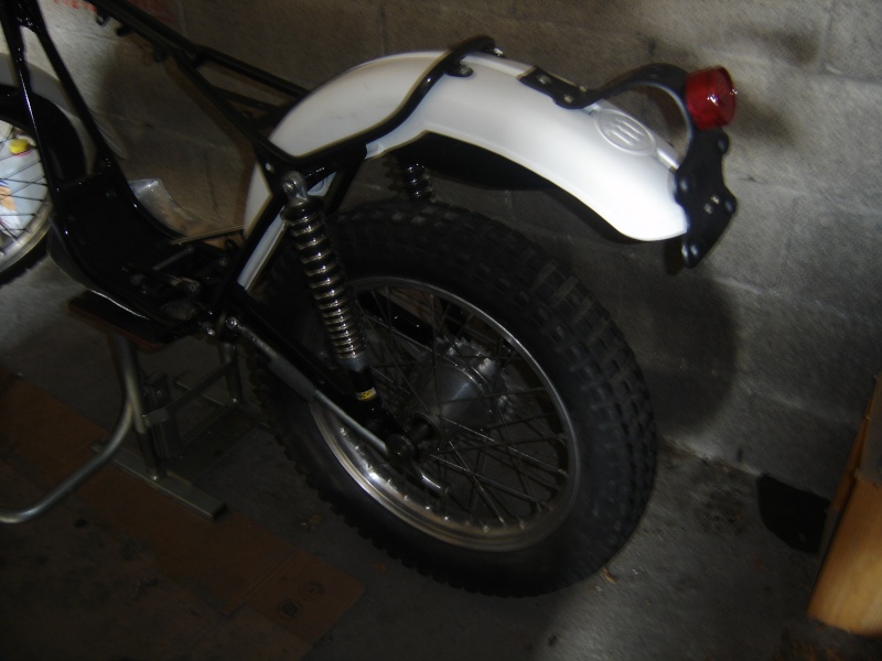

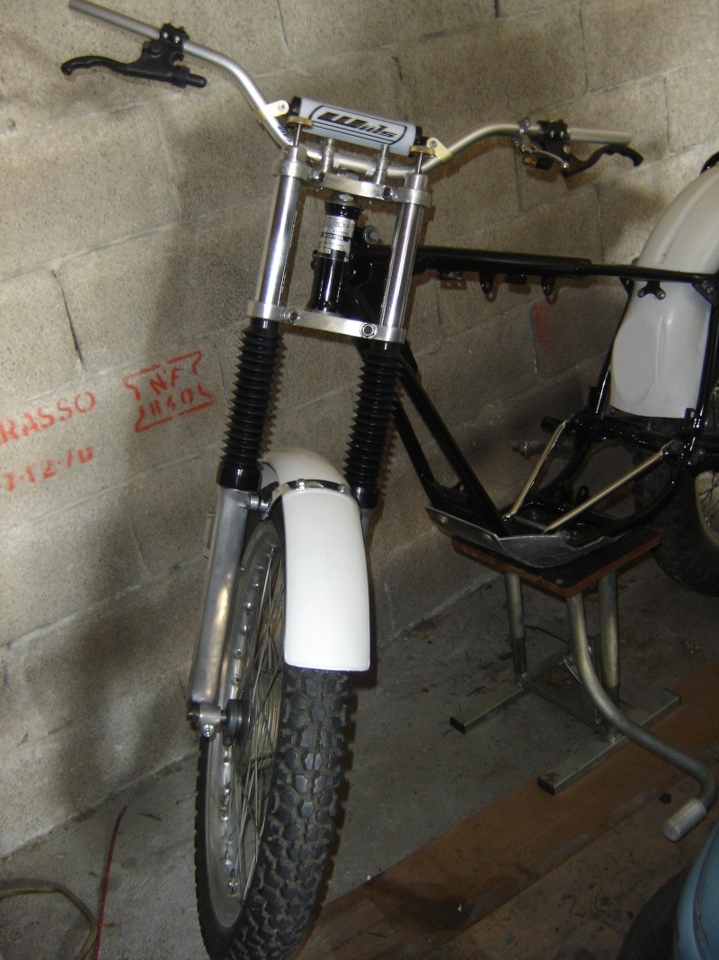

Quelques photos du 348 avant et aprés encore du boulot mais j'y crois...
https://servimg.com/view/11201608/1
https://servimg.com/view/11201608/3
https://servimg.com/view/11201608/4
https://servimg.com/view/11201608/2
https://servimg.com/view/11201608/5

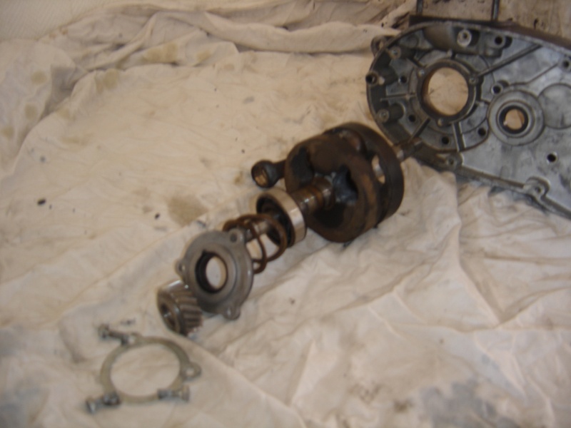

Merci pour le lien mais je n'en suis pas encore la ; j'ai enfin reussi à demonter le pignon primaire et j'en profite pour changer les roulements Heureusement le reste avance...

belle gueule !!
tes gardes boue tu les a trouvé ou ? BMZ ??

J'ai achetté un "guidon haut " chez BMZ (42euros) .
Je ne peux t'en dire plus car tu as vu l'état de la moto!!
Sinon réalise des cales en allu et mets au niveau de la fixation guidon.
