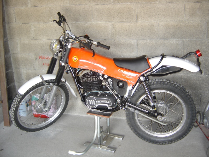

faudra que tu m'expliques comment tu as fait le reservoir car il est vraiment chouette !!
le pneu avant ne ressemble guere a un pneu de trial, mais plutot trail.. lol!
sinon....bravo tu fait du bon boulot..bonne continuation..

Effectivement les pneus avant et arriere sont d' "origine" (achat moto); pour faire du trial pas top... Sinon avant peinture sur le réservoir, je l'ai renforcé dans ttes les zones usées avec de la fibre de verre + résine. Les heures passées entre le réservoir et tout le reste, il vaut mieux ne pas en parler; quand on aime on ne compte pas. Pour la peinture, j'ai envisagé plusieurs solutions: la peindre moi même: pas terrible; la faire peindre: mieux mais à quel prix pour le réservoir cela allait de 50 à 460 Euros. Donc comme je ne veux pas en faire une piece de musée, j'ai opté pour un petit carrossier à 50 Euros qui m'a aussi conseillé pour refaire les inscriptions dorées (on comble le vide et on racle le surplus). Dans le tps on refera si nécessaire.

tu aurais la reference de la couleur du reservoir ?

Je peux demander à mon carrossier la réf qu'il a utilisé. Mais, sinon au départ je lui ai tout simplement demandé la même couleur que ce qu'il était et il s'est débrouillé. Il y a surement une légère nuance de différence par rapport à l'original mais...

Cela fait un bout de temps mais, une soudure sur le carter de boite quelques pieces à remonter et une paire(ssss) d'heures plus tard voici le résultat:
Le pire est que la belle pète!!!!!!!!!

Message par danimontesa Mar 2 Oct - 20:34
348 super boulot, elle est magnifique, app app app

Message par olivier91 Mer 3 Oct - 17:51
bravo!
On dirait l'une de celles qui n'ont jamais pris la pluie, du coté de Barcelone ou madrid!

Super boulot grival !
J'ai le même trou que toi dans le carter !
A priori c'est le kick qui est venu se balader trop loin, qu'en penses-tu ?

Merci à tous pour les compliments
Effectivement si le kick est mal positionné et si l'on s'excite sur la manivelle la cloison est sollicitée car elle sert alors de butée. Mais, tout se répare alors bon courage pour le démontage du moteur.
