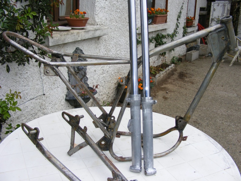

Voila la version décapée de ma petite Cota.
Restauration de ma petite Cota 123 1975 2008_019
Et maintenant L'apret est passé reste plus que la peinture demain.

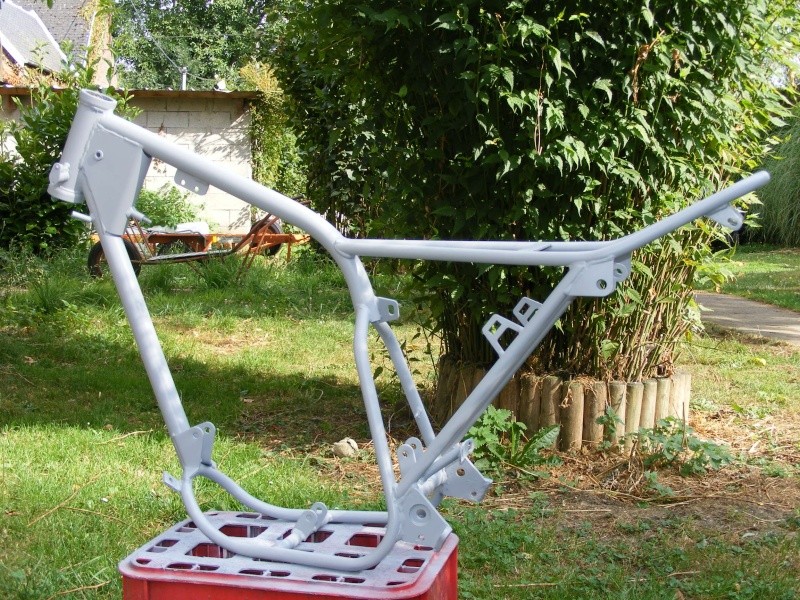

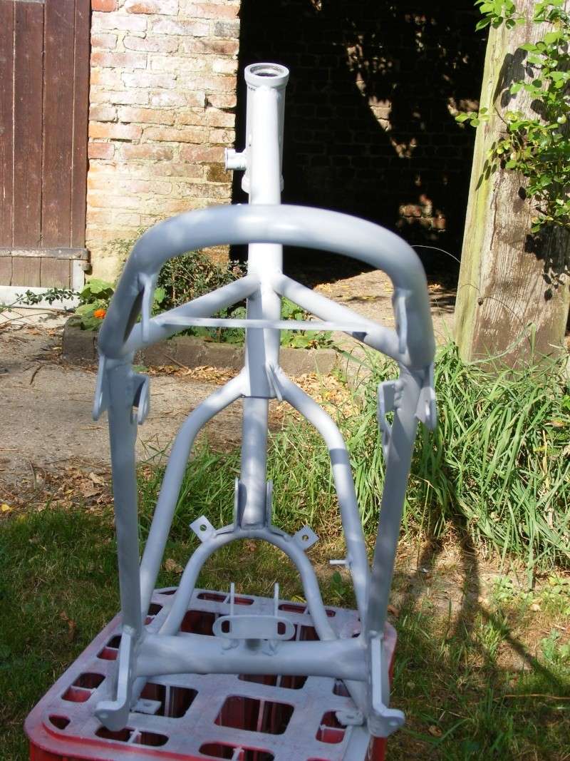

Voici d'autres photos de l'avancement des travaux de peinture j'en vois le bout sauf la coqoe que je vais reponcer au 600 pour améliorer la finition,car il ya des imperfections visible.
Restauration de ma petite Cota 123 1975 2008_010
Restauration de ma petite Cota 123 1975 2008_011
Restauration de ma petite Cota 123 1975 2008_012
J'ai vraiment hate de finir la mécanique maintenanant,je pense qu'elle va etre sympa ma petite ''vieille''
