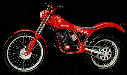

A mon tour
![bitza maison 1986_t10](https://i.servimg.com/u/f22/09/03/45/05/1986_t10.gif)
montesa 125 1986
![bitza maison 1986_t11](https://i.servimg.com/u/f22/09/03/45/05/1986_t11.gif)
montesa 304 de 1986

Tu brules ! Partie cycle et silencieux= cota 307
En résumé : moteur et coude d'échappement : TY, réservoir (*): cota 310, selle et pot intermédiaire 'maison'.
(*) sur la première photo, c'est une coque de 244.
Coup de pot
, avec l'échappement bidouillé, l'engin envoie nettement plus que ma TY : un vrai tracteur qui watte quand il faut !!!
je passe sur toutes les brides et pattes usinées par mes collègues de l'atelier...
