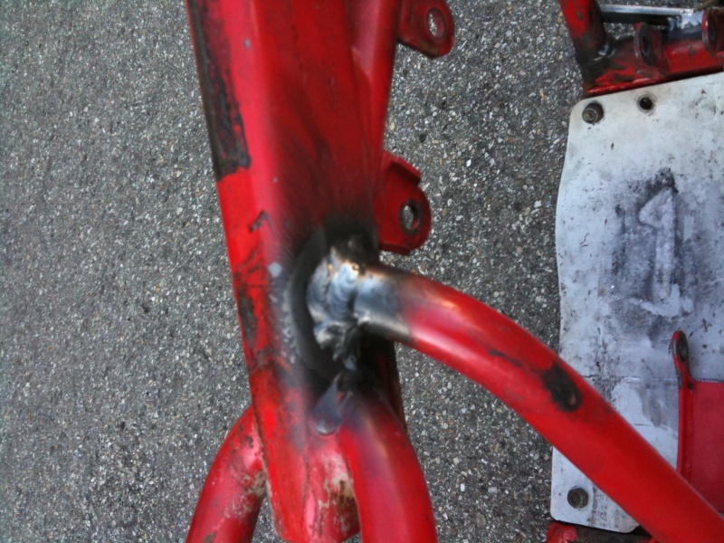

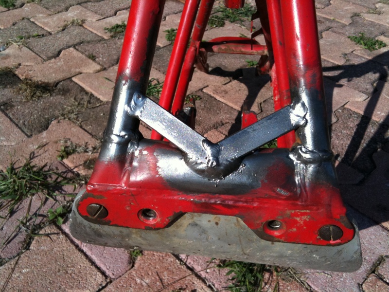

voici le cadre qui est à resoudé un tube de renfort au milieu
soudure , sablage et époxy

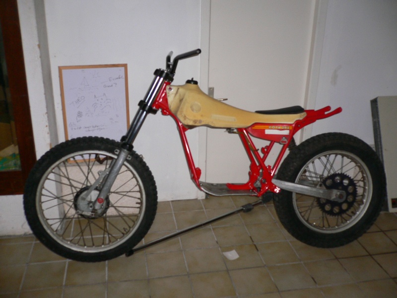

bon ca avance un peut
merci a mon pot chaudronnier
voila ca c fait grenaillage et peinture époxie
et je commande les pieces pour commencer le remontage

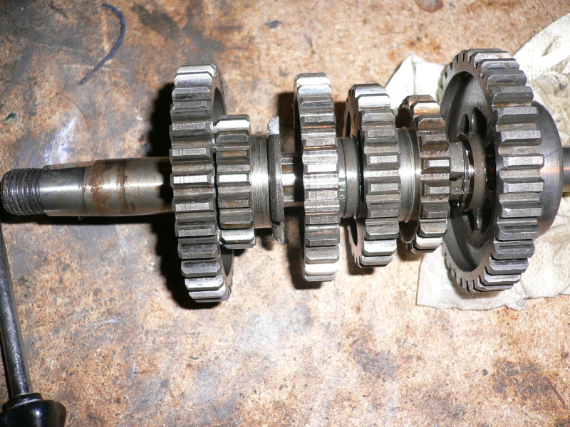

je vien d'ouvrir la boite car la 3 tourné ds le vide, et les crabos sont casséssur le 2 pignon en partant de la droite
si parmi vous une personne aurai cette piece en stock je suis preneur
damien- Nombre de messages : 52
Date d'inscription : 15/09/2009
Re: 242 à refaire
en partant de la gauche pardon

ca progresse
le moteur est remonté avec roulement et joint à spy neuf chez 123roulement.com
il y a encore du boulot
et le cadre
et le cadre
