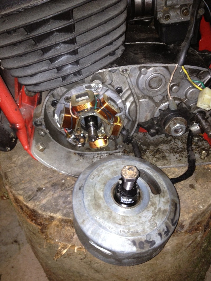

bonjour a tous
ca fait lomgtemp que je n'ai pas donné de nouvelle de ma 242
https://i.servimg.com/u/f13/12/87/91/55/img_0410.jpg
elle roulait tres bien
mais j'ai appliqué quelque modif

dernierement j'ai remplacé l'allumage a rupteur
par un elect de 309
et le carbu amal par un delhorto
c le jour et la nuit ca demarre mieux que ma 280 txt et c bien plus dous
par un elect de 309

et pour finir
je vous laisse appréssier le travail
j'ai du boulot pour trouver une solution durable
damien- Nombre de messages : 52
Date d'inscription : 15/09/2009
Re: 242 à refaire
bon deja j'ai de la piece pour reparrer car la connerie cout
280 euro chez bmz sans l'axe de kick qui est tordu
Re: 242 à refaire
L'ensemble " pignons de kick " ,à toujours été le point faible de cette moto et donc diffice à trouver neuf...d'ou un prix élevé .....Je pense que c'est le plus mauvais moteur Montesa.....en termes de fiabilité.....
