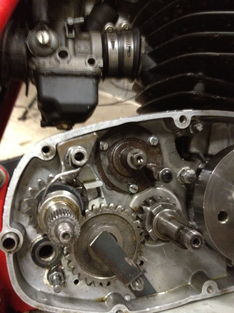

oui je me suis trompé
247 348 c la m base
242 c la m base que les 123 223
j'ai refait mon systheme de kick avec un 309
il la fallut modiffier la tole de maintient car les roulement sont differrent

autre modif
pour l'embrayage il y a 3x3 ressorts
j'ai donc enlevé 3 ressort 3x2
ressultat il est bien plus souple et ca ne patine pas plus
